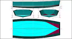

Wenn Du für Vorschläge bezüglich des Designs noch offen bist, habe ich mal mein neues 2,90 Prahm Dinghy angehängt. Das bietet etwas mehr Stabilität für zwei Personen und lässt sich auch leichter rudern / motoren. Gebaut wird es in Sitch and Glue aus einer Platte 300x150 cm und einer Platte 244x122cm. Das Sperrholz für Schotten und Luftauftriebstanks (unsinkbar) ist da schon mit drin, anders als beim 10 1/2 Skiff.

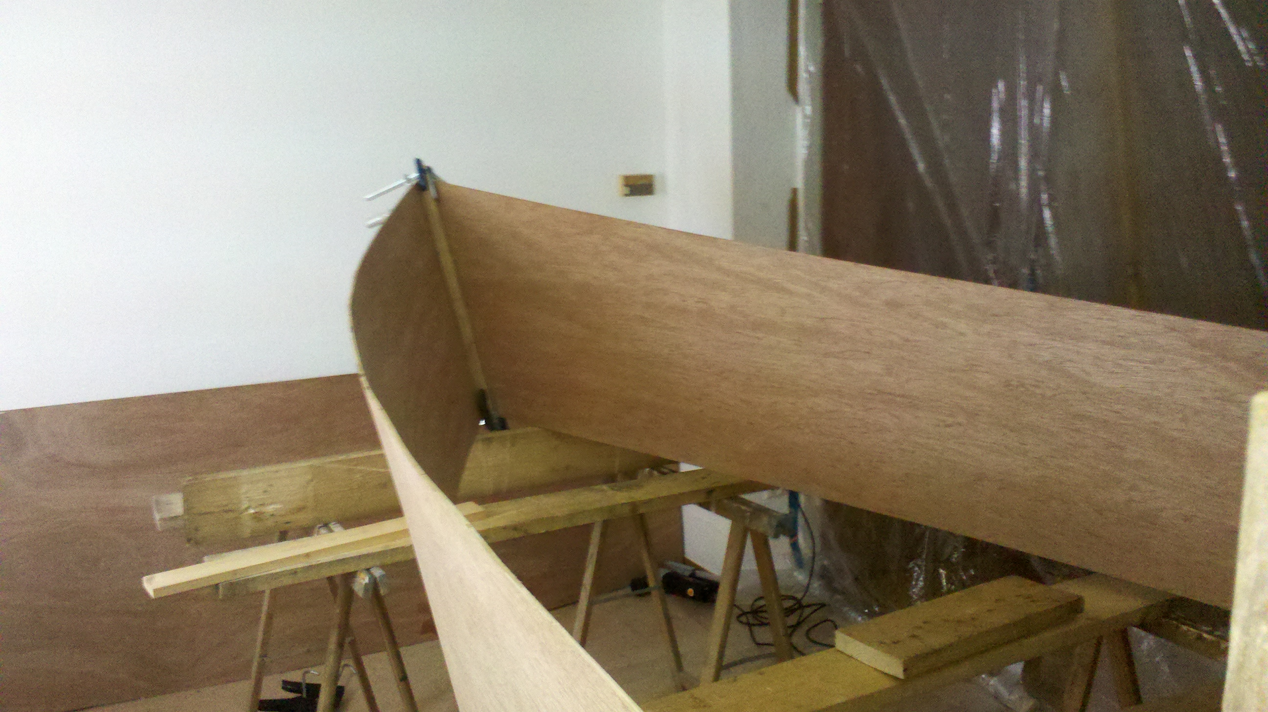

Standard es wächst
Morgen!
Hier ein kleines Update meines Bootsprojektes:
Das Holz ist gesägt, verlängert und nun baue ich gerade den Rumpf auf. Unten ein paar Bilder dazu. Leider nur mit dem Handy geschossen, da ich die Kamera vergessen hatte
Das mit dem Einfügen der Bilder hat net funktioniert. Deshalb die Links.
http://s14.directupload.net/file/d/3...rlp7fr_jpg.htm
http://s1.directupload.net/file/d/3101/mlulzv7o_jpg.htm
http://s7.directupload.net/file/d/3101/qexlgt68_jpg.htm
