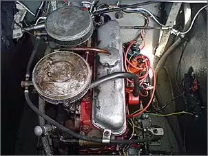

Muss die entlüftung vom Ventieldeckel zum 2.VergaserKlicken Sie auf die Grafik für eine größere Ansicht
Hits:	76
Größe:	94,7 KB
ID:	409877 sein,oder reicht die nur vom Motorblock?Kann man die 2. Ventieldeckelentlüftung weglassen?

Eigentlich reicht eine Kurbelgehäuseentlüftung. Das Loch am Vergaser kannst du einfach verschließen.

Die im Öleinfülldeckel sieht irgendwie selbst gemacht aus....
Dürfte in diesem Fall also irgendeinen Sinn haben,
Vlt ist der Ölabscheider in der "ersten" dicht...
(War bei mir im Auto auch mal so, Habe lange gebraucht das heraus zu finden... )
Aber von der theorie reicht eine Entlüftung; kannst also das Loch im Gaser UND im Deckel zu machen.

Beim AQ130 ist im Öleinfülldeckel keine Entlüftung.
Der Deckel ist manipuliert !
Kann aber wirklich sein, dass die Ölfalle zu ist.
Falls es ein Automotor war ist in der Ölfalle noch ein Sieb von oben eingesteckt, welches auch dicht sein könnte.
Ölfalle abschrauben und reinigen.Den Entlüftungsschlauch zwischen den Luftfiltern befestigen. Der Deckel hat so keine Ölfalle und wird Dir viel Öl mit zur Verbrennung liefern.Der Originale Deckel hat ebenfalls eine Falle eingebaut, und sieht oben ganz anders aus.Besorge Dir einen Deckel ohne Entlüftung.Hier im Forum ist ein Ersatzteilhändler.

Danke für die Antworten,Deckel hab ich schon einen,aber wo ist die Ölfalle?

Ölfalle nennt man den Pott der am Schlauch der Kurbelgehäuseentlüftung sitzt.
Auf Deinem Bild, rechts am Motor.

Ich hab sie mal eingekreist.

Wie kann mann sie wechseln? ist sie geschraubt oder nur gesteckt mit Dichtung?

eine Kreuzschraube und eine Gummidichtung
