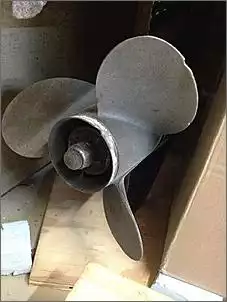

Brauch man beim Propeller eig zwingend die Abgastrompete?
Ein Bekannter meint ohne gehts nicht, denn beim Ab war ein Prop bei. Allerdings ohne die Trompete.
Ist ein 15er 3bl.
Hab den erst für Schrott gehalten nun ist mir aba eingefallen das ich den noch hab und hab gedacht man kann ja mal fragen. Dann würde ich den erstmal testen.

Er meint den Abstrahlring bzw. die aufgeweitete Abgasaustrittsöffnung.
Je nach Art des Propellers ist das von Nöten oder auch nicht.
Wenn, soll so verhindert werden, dass austretende Abgase zurück an die Blattwurzel des Prop fließen.

Ja ok, aber das ist doch fest dran am Prop? Er fragt aber, ab er das braucht?
Nicht immer, es gibt auch extra montierte Ringe.
Wenn er fehlt, erst einmal ohne testen.

Bestens!
Vielen dank!
Werde dann erstmal so antesten.
Hier mal n Bild vom Prop:
Hits:	76
Größe:	43,3 KB
