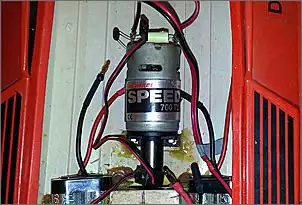

Habe gerade noch ein Foto von der ersten Baustelle gefunden.
Also für diesen Motor brauche ich nen Regler...
Hits:	11
Größe:	117,3 KB
Gruß Gerd

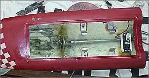

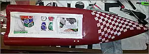

Habe übrigens mal Fotos von dem Boot gemacht welches den Brushless-Motor bekommen soll.
Hier also das Boot von innen wo das Herzchen rein muss.
Hits:	10
Größe:	86,9 KB

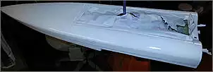

Dann einmal vor dem schleifen der alten Farbe.
Hits:	9
Größe:	61,2 KB

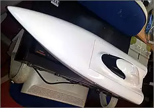

Die erste Schicht in weiss ist drauf.
Hits:	8
Größe:	54,1 KB

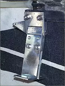

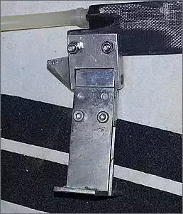

Das Ruder vorher:
Hits:	7
Größe:	71,8 KB
Und nachher:
Hits:	7
Größe:	79,2 KB
So... Dazu kaufte ich auf anraten eines Kollegen folgende Komponenten:
Fartenregler :
http://www.hobbyking.com/hobbyking/s...dProduct=24568
Motor:
http://www.hobbyking.com/hobbyking/s...dProduct=17152
Akkus:
http://www.hobbyking.com/hobbyking/s...idProduct=8851
Das der Motor wohl falsch ist wurde mir schon berichtet. Der Regler soll wohl auch zu klein sein
Aber zum Glück darf ich mich ja an den Akkus erfreuen
Daher also auch immer wieder die Frage nach einem Motor.
Gruß Gerd
