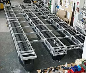

Der Plan

Die Trimaran-Grundplatte ist fertig und wird am 12.11.12 geliefert.

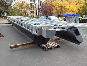

Als Fahrzeugbau-Ing. tut man sich schwer mit plötzlichen Steifigkeitssprüngen in dynamisch belasteten Bereichen.
Bitte sei mir wegen der folgenden Worte nicht böse.
In deinem Fall habe ich Bauchweh mit den Querträgern.
Zwischen den Längsträgern sind sie fett und steif. Oberhalb der Längsträger sind sie dünn und weich.
Zudem sind sie gegeneinander in der Höhe versetzt angeordnet worden.
Bei einem Katamaran hätte ich damit weniger Probleme. Wenn ein Auftriebskörper durch eine Welle angehoben wird, kann der zweite den Höhenausgleich durch Drehung um die Längsachse ausgleichen.
In diesem Fall verbleiben die beiden nicht angehobenen Auftriebskörper jedoch in ihrer Lage. In der Folge sinkt der der Welle zugewandte Auftriebskörper ins Wasser ein und erzeugt so deutlich mehr Auftrieb. Diese zusätzliche Kraft will über die Querträger an den mittleren Auftriebskörper geleitet werden.
Die gesamte Konstruktion wird man nicht mehr umstricken können.
... aber ...
Meiner einer würde zumindest Bedenken anmelden und auf eine längere Garantiezeit drängen.
Abgesehen davon hätte man die Konstruktion viel einfacher gestalten können:
durchgehende Längsprofile aus großvolumigen Alu-Rohren
durchgehende Querträger oberhalb der Längsträger
An den Verbindungsstellen verdrehweich verschraubt/verschweißt und alles wird gut.
viele Grüße
Arnt
Nachtrag
Wenn man genauer hinschaut, sieht man, dass die Knotenbleche an den Querträgern auf den waagerechten Teil der Rohrwandung geschweißt wurden.
Wenn dort Kräfte übertragen werden, gehen die als Biegekräfte in die Rohrwandung rein.
Für jemanden, der sich ein wenig mit dynamisch belasteten Bauteilen beschäftigt hat, ist das ein gutes Beispiel, wie man es nicht machen sollte.
Möge dein Hausboot stets im sicheren Hafen liegen und keine Welle ab bekommen.

Kann man nicht noch so ne Art Fachwerk um die Auftriebskörper schweißen? Man müsste natürlich ein paar cm Tiefgang mehr akzeptieren..
Liebe Grüße,
- Boot statt Böller! -
Alt 07.11.2012, 16:03
Benutzerbild von clevertherm
Registriert seit: 03.11.2012
Ort: zwischen den Meeren
Beiträge: 1.340
Moin!
Entweder man macht die Sache so steif/fest, dass sie die dynamischen Belastungen einfach so weg steckt (z.B. ein Brett im Wasser) oder man macht sie so weich, dass sie nachgeben kann (z.B. Kette mit vielen Schwimmkörpern zwischen den Bahnen eines Schwimmbeckens).
Oben hatte ich es ja schon geschrieben:
Diese Konstruktion wäre viel simpler und gleichzeitig ausreichend weich.
viele Grüße
Arnt

Die Konstruktion sieht so aus als wenn man zunächst Gitterrohrrahmen über die Auftriebskörper gesetzt hätte und sich erst danach um die Verbindung der Auftriebskörper miteinander gekümmert hat.
Von einer ganzheitlichen Planung ist das ganz weit weg.
Der Termin drängte.
Chef: "Nun mach mal hinne und baue schon mal die Auftriebskörper zusammen!"
Geselle: "OK!"
Tage später - Auftriebskörper fertig
Geselle: "Cheffe, bin fertig! Was nun?"
Chef: "Mmmmmhhhh..... Moment"
Geselle: "Cheffe! Die Zeit drängt!"
Chef: "Schweiß schon mal ein paar Querrohre zwischen die Träger."
Geselle: "OK"
Chef grübelt nach.... "Du? Das schaut so komisch aus. Mach da noch mal ein paar Knotenbleche ran."
t´schuldigung
Aber so schaut das Gestell aus.
Ohne Grundplatte (für das Haus) mit "richtigen" Querträgern drin würde ich das Ding nicht in Betrieb nehmen wollen.
viele Grüße
Arnt

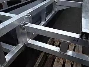

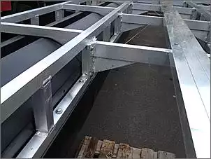

ich (Stefan) bin der Dokumentierer, mein Freund Armin baut das Hausboot,
die "Planung" ist ein Teamwork verschiedenster Leute, so wie später auch die Benutzung
Daher dauert die Beantwortung mancher Frage etwas.
Nochmal zu Plattform:
Hersteller : Perebo, nach Sportbootrichtlinien und den entsprechenden DIN zertifiziert und und zugelassen nach der Kategorie D, dh Binnen, schmale Flüsse und Kanäle.
Dafür reichen die Verschraubungen und Träger auf jeden Fall.

Wir hätten den Ponton eh nicht selber bauen können, daher schien uns eine Fachfirma und ein zertifizierter und mit den entsprechenden Tragfähigkeitsberechnungen ausgestatter Neukauf die beste Lösung.
Weiter Bilder folgen, wenn der Trimaran montiert ist und die Bodenbeplankung draufkommt.

Das schaut ja schon viel besser aus.
Die Querträger sind verschraubt und nicht verschweißt. Das war auf den anderen Foto so nicht zu sehen. Nicht eine Schraube.
Damit hat die Konstruktion auch genügend Spiel, um sich zu bewegen.
Ich nehme alles zurück und behaupte das Gegenteil.
viele Grüße
Arnt

Die auf die Querträger einwirkenden Kräfte sind bei einem Trimaran wesentlich größer als bei einem Katamaran.
Zitat von oben
Bei einem Katamaran hätte ich damit [Anbindung der Querträger] weniger Probleme. Wenn ein Auftriebskörper durch eine Welle angehoben wird, kann der zweite den Höhenausgleich durch Drehung um die Längsachse herstellen.
Der Katamaran neigt sich bei einer Welle zur Seite. Der Trimaran auch, hebt dabei jedoch den mittleren Auftriebskörper an.
Bitte dynamisch und nicht statisch denken....

Jawoll, Danke für die zustimmung, ein bischen Sorgen haben wir uns dann schon gemacht...
UND: Unter jeder Schraube ist eine Kunststoffscheibe !!!!
Damit wird die ganze Struktur weiche(er). Wobei "weich" nicht im Sinne von "schwach" zu verstehen ist.
Bitte entschuldige noch einmal die doch etwas harte Kritik weiter oben. Auf den Fotos waren die "weichen Stellen" absolut nicht zu sehen. Beim nächsten Mal werde ich vor dem Meckern erst einmal nach Detailfotos fragen.
viele Grüße

Der Preis dafür ist absolut in Ordnung und resultiert aus der extrem aufwendigen Rahmenkonstruktion.
So schön Spitze und Heck der Perebo-Variante vom "Speedy" sind, so schwachsinnig konstruiert scheinen aus heutiger Sicht aber auch die seitlichen Rahmenaufnahmen der Schwimmkörper. Das ist historisch (2003) bedingt. Die Grundform ist hier in D die erste Ihrer Art. Vorläufer war das KG-Rohr. Ebenso sinnfrei ist das Nut- und Federsystem zum Zusammenstecken der Schwimmkörper, da sich eine stabile Kielleiste montieren lässt, die die Pontons unten fixiert. Ein Austausch von beschädigten Pontons ist extrem aufwendig, da man nicht nur Kielleiste, sondern Schwimmkörper bis zum kaputten Teil alle abschrauben muss, aber an diese von oben wegen dem Decksaufbau schlecht herankommt.
Die Form selbst wurde kürzlich von http://www.swiss-boats.com/content/galerie-pontons (Durchmesser 0,75m / Mittelteil Länge 1,10m / Spitze erinnert mich auch an die Perebo-Variante) nicht nur aufgepeppt, sondern um eine obere ebene Fläche erweitert. Da können jetzt Rahmen viel einfacher kostruiert werden (wobei die Kosten für die Schwimmkörper den Vorteil relativieren). Wer seinen PE-Ponton-Kahn mit kräftigem Motor gleiten lassen möchte, dem empfehle diese Teile.
Fast so gut (in Bezug auf mögliche Rahmen, sonst besser, weil verschiedene Systeme verfügbar sind) bekommt das natürlich auch der "PE-Ponton-Pabst" Technus mit seinen neueren Moby-Pontonsystemen (BIG / Cat und XL) hin.
Und ich glaube noch besser und flexibler nicht nur in Bezug auf verschiedene Auftriebsanforderungen, sondern insbesondere wegen möglicher einfacher geschweißter oder auch nur geschraubter Rahmenkonstruktionen geht das hiermit (bei den Bildern bitte angeschweißte(r) Reling/Aufbau mit "Mental-Photoshop" wegflexen):
Frank MV
