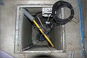

Der guten Ordnung halber nun meine Lösung.
Schwimmerschalter in 230 V mit entsprechender Hysterese konnte ich zu einem vernünftigen Preis nicht finden. Der Schwimmerschalter von RS hat genauso wenig 30mm Hysterese wie alle anderen. Das war letztlich nur der Schwimmerweg.
Daher die Lösung nun mit zwei Schwimmerschaltern:
Der oberere (bei za. 20 cm Wasserstand) lässt das Relais anziehen.
Der untere (bei ca. 5 cm Wasserstand) hält das Relais in "Selbsthalte". Wenn der untere dann auch aufmacht, fällt das Relais wieder ab. Die Pumpe steht, bis der obere das Relais wieder durchschaltet usw.
Hier der Schacht mit der Testinstallation. Für die Ängstlichen: Die Kabel werden noch mit wasserfestem Klarlack gestrichen. Außerdem kommt noch ein Schild hin: "Vorsicht! Nicht in den Schacht stürzen"
Hits:	601
Größe:	89,1 KB
Hier die Belegung vom Relais. Für mich war das eine ziemliche Denksportaufgabe. Aber wenn man es dann hat, ist ja alles klar ...

Der Test ist erfolgreich verlaufen: Kein verschmorter Reed-Kontakt, kein gefallener FI oder LS. Nur 2x elektrisiert.

Alt 10.11.2012, 18:07
Registriert seit: 07.02.2005
Ort: Niederbayern
Beiträge: 6.416
………die Ausführung: ist für meine Begriffe leicht „Kriminell“
du solltest das ganze noch mal überdenken!
Hat mit Sicherheit: nicht viel zu tun…..
„gehen“ tut vieles, aber so?
ich würde: die Ansteuerung z.B.: in 24 Volt Technik machen; (Netzteil; Reed-Kontakte; Relais: 24 Volt.)
Gibt’s alles günstig..
Und mit dem Relais dann die Pumpe schalten..
Grüße von Herbert
Herbert,
ich hab drei Kinder im Alter von 4 bis 11. Du glaubst nicht im Ernst, dass das so bleibt, oder?
"Testinstallation" steht für Testinstallation.
Die Ausführung erfolgt in IP-X8.
Gruss Andreas
(Karl Valentin)
www.albin25.eu

Benutzerbild von ghaffy
ghaffy ghaffy ist offline
Registriert seit: 15.12.2007
Ort: Korneuburg a.d. Donau
Beiträge: 4.830
Boot: Albin 25 AK
ich würde ich die Steuerung auch besser in 12 Volt machen,
sich ist sicher
Naja, der Nutzen will sich mir nicht erschließen:
Die Pumpe selbst ist natürlich in 230V ausgeführt und als handelsübliche Tauchpumpe dafür gedacht.
Einen Verteilerkasten in den 50x50 cm Schacht zu hängen, in welchem neben dem Relais und den Klemmen nun noch ein 12V-Trafo Platz finden müsste, ist auch keine besondere Erhöhung der Sicherheit.
In den Schacht führt ein 5 x 2,5 mm² Erdkabel. Ich komme also mit einer "extra" 12V-Leitung überhaupt nicht in den Schacht.
Und die zwei "überzähligen" Phasen (vom Erdkabel ist ja nur eine Phase, Nullleiter und Schutzleiter in Verwendung) vom ERdkabel für die 12V-Versorgung zu verwenden, wäre erst recht normenwidrig.
Die beiden Schwimmer samt den ca. 1,5 m langen Leitungen in den Verteilerkasten (der sowieso in IP 68 ausgeführt ist) in IP 68 auszuführen ist dagegen eine leichte Übung:
Die Leitungen sind mit IP 68 Kabelverschraubungen hinein/herausgeführt.
Die beiden Schwimmer sind ebenfalls in IP 68 Gehäuse geschraubt und dort mit den Steuerleitungen geklemmt.
Die Steuerleitungen sind in "Tauchpumpenkabel" ausgeführt, also H07-RN8-F.
Im Wesentlichen ist das eine "normale Brunnenschacht-Installation".
Gruss Andreas

ist leichter so mit der Selbsthaltung,
denn wenn der obere Schalter nicht mehr schwimmt soll die Pumpe ja weiter laufen bis der untere Schaltpunkt erreicht ist
Alt 11.11.2012, 22:54
Beiträge: 32.423
Hallo ghaffy,
im Idealfall sollte die Steuerung gar nicht im Überflutungsbereich sein
spätestens wenn du die ersten Probleme mit dem FI hast wirst du deine Lösung verfluchen
