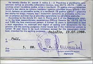

spontan stellte sich mir die Frage,ob denn mein Bootsführerschein,welcher am 13.o7.95 von der Lucka Kapetanija in Rijeka ausgestellt ist,überhaupt noch gültig ist?
Auf dem Dokument steht Klasa: 04-3370/79 Boat Leader`s Licence of Competency,mein Name und Geburtsdatum,sowie die üblichen Stempel und Unterschrift.
Danke für die Hilfe.

Schau bitte mal auf der Rückseite, ob im letzten Absatz des englischen Teils was steht von: "the holder of this Licence is authorised to operate radio-telephone station on boat... usw."
Wenn ja, ist das Patent noch gültig, wenn nein, schau mal >>> da <<<

danke für die hilfsreiche Info.Bei meinem Schein ist kein Funksprechzeugnis vorhanden.
Soweit ich jetzt auf der Homepage von sailor gelesen habe,braucht man das Funksprechzeugnis doch nur,wenn an Bord ein Funkgerät vorhanden ist.In meinem Fall fahre ich ein Wasserskizugboot ohne Funk an Bord.
Jetzt bin ich verunsichert,ob ich trotzdem ein Funksprechzeugnis brauche?
