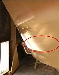

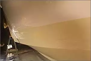

So Jungs, einen riesen Schritt bin ich weiter.
Stb Seite heute Abend, eine Hügellandschaft, Reste vom alten Wasserpass verstecken sich unter dem Füller.
Hits:	212
Größe:	61,0 KB
Und ein paar Stunden später, alles ist glatt so wie es sein muss.
Hits:	239
Größe:	33,7 KB

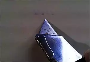

Diese, und einige andere, Fehlstellen werde ich morgen mir transparentem Gelcoat verschließen.
Nach der Klarlack Kur sollte dann alles perfekt sein.
Hits:	197
Größe:	37,8 KB

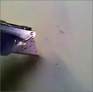

Schleifen, schleifen und noch einmal schleifen.
Das was ich gemacht habe ist kaum zu sehen aber zu spühren.
In drei Stunden habe ich 15 Blatt K1000 verbraucht und dabei den Füller immer genialer hinbekommen.
Aber einige kleine Fehlstellen habe ich dabei gefunden.
Da ich immer verrückter werde hab ich etwas getan was wirklich nicht normal ist.
Aber schaut selber, einige dieser kleinen Stellen am Boden störten mich am perfekten finish.
Ich hatte sie vor dem Füllern auf Grund der vielen unterschiedlichen Farben einfach nicht gesehen.
Also hab ich noch einmal die Spachteldosen geöffnet und ..........
Hits:	189
Größe:	58,0 KB
Hits:	192
Größe:	45,7 KB
Ob das nun wirklich notwendig war weiß ich selber nicht.
Obwohl, je besser die Vorarbeit umso genialer das Ergebniss
Somit hab ich morgen noch etwas zu schleifen
Was soll es bis Sonnabend Mittag, bis zum Lacken, ist noch etwas Zeit

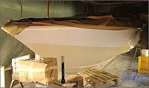

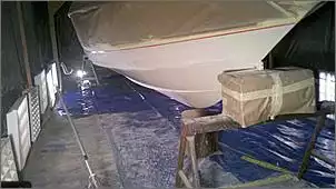

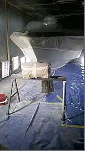

So, alles geschafft.
Hits:	159
Größe:	65,8 KB
Morgen wird Sie gelb
Hits:	164
Größe:	70,1 KB
Den Rest vom Boden hab ich selbstverständlich noch zuende gefeudelt
Ein fettes DANKE an meinen Freund Goofy der eine große Hilfe war.
Allein wäre ich noch am schuften

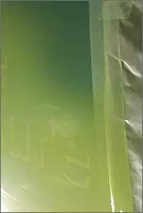

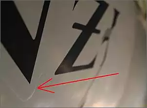

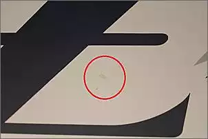

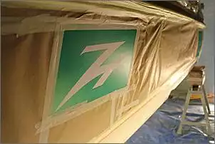

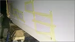

Der Bericht vom heutigen Tag:
Als erstes die Überraschung, mein Folienmagger war ca eine Stunde vor Lackbeginn mit den Maskierfolien in der Werft.
Nur zu gerne hab ich die fertige Papierverklebung wieder geöffnet.
Als erstes das ZX vom Donzi ZX Schriftzug
Hits:	133
Größe:	57,1 KB
Und die Schatten vom Bootsnamen.
Leider hab ich den Namen nicht kpl. aufs Foto bekommen
Hits:	149
Größe:	31,8 KB

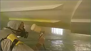

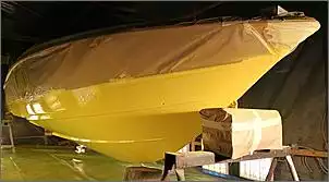

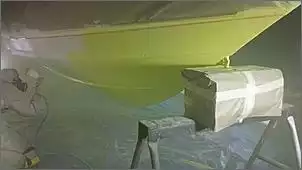

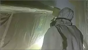

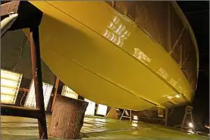

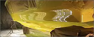

Dann der Paintjob:
Mirko im Einsatz:
Hits:	133
Größe:	41,8 KB

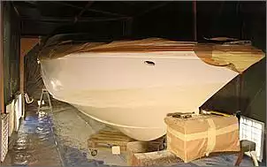

Langsam wird es was:
Hits:	143
Größe:	43,1 KB
Das ZX wird gelb:
Hits:	127
Größe:	45,5 KB
Und schon wieder hab ich nicht den Namen aufs Bild bekommen
Hits:	152
Größe:	35,9 KB
Danach hab ich erst einmal mein Telefon mit Silikonentferner abgewaschen.

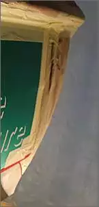

Das Ding war Gelb und klebte wie ein Prittstift.
Was bin ich froh so ein Wassser und staubdichtes Outdoorteil (Motorola Defy) zu besitzen.
Ich glaub soin Eierfön hätte das nicht überlebt

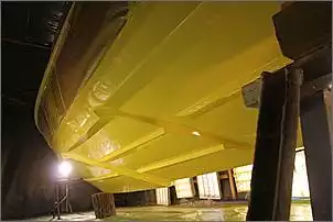

  #2000
Alt 10.11.2012, 23:14

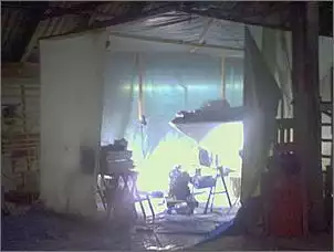

Als der Nebel sich verzogen hatte bin ich mit der richtigen Cam in die Kabine.
Aber schaut selbst:
Hits:	214
Größe:	47,8 KB
