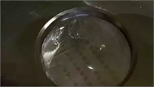

Sind am Set, erster Versuch ist fehlgeschlagen.
Wir haben das Gehäuse zu genau gebaut und haben die Linse beim verschrauben zerdrückt
Nachschub ist aber unterwegs.

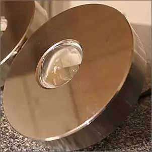

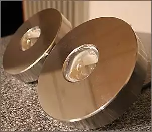

Oder um es genauer zu beschreiben:
Die Lampen waren fertig:

Dann, ohne berühren sagte es "knack".
Hits:	135
Größe:	36,0 KB
Eine Ersatzlinse war noch da.
Haben das Gehäuse nachgearbeitet und ich hab sie an meinen Freund Mike geschickt.
Da ist leider nur eine heile Lampe angekommen, wieder ein Fehler in der Planung oder ein Transportschaden
Die heile Lampe ist die, die oben im Bild an seinem Boot zu sehen ist.

Ein Satz besteht aus 2 LED High Power Scheinwerfern und einem dazu passendem Umformer für 2 Lampen.
- 2 x 50 Watt High Power LED Chip
- Farben: Blau, Grün, Gelborange (Amber), Rot, Warm- oder Kaltweiß
- Lichtaustrittswinkel ca. 100 Grad
- Inkl. Umformer, Anschlussleistung 12 Volt, 4 Ah.
- Gehäuse: Edelstahl Rostfrei
- Zwei unterschiedliche Design stehen zur Wahl
- Durchmesser: ca. 120 mm
- Stärke: ca. 27 mm
- Polierte Oberfläche
- Befestigung mit M6 mm Schrauben durch den Spiegel oder an einer selbst zu bauenden Halterung z.B. an den Trimklappen
- Einfache Montage, alles fertig verkabelt, du musst nur die Kabel der LED´s mit dem Umformer verbinden und dem Umformer an 12 Volt anklemmen.
- Wichtig: Die Lampen dürfen max. 30 Minuten außerhalb vom Wasser betrieben werden.
- Bei einer längere Nutzung im Trockenen kann die LED durch zu hohe Temperaturen beschädigt werden.
Lieferumfang:
2 St. LED Scheinwerfer in Wunschfarbe
1 St. Converter 12 auf 32 Volt
Der Satz kostet inkl. Fracht:
Weiß oder Blau: 500 €
Gelb, Rot oder Grün : 530 €
Neu:
Wie oben aber 100 Watt je Lampe
Dann gehören zwei Converter dazu.
Weiß oder Blau: 650 €
Gelb, Rot oder Grün: 690 €
Lieferzeit ca. 3 Wochen da ich (wir) die Lampen auf Bestellung bauen.
Der Satz mit den versenkten Imbusschrauben an der Frontseite liegt einsatzbereit in meinem Regal.
Den Satz (Vorführsatz) kannst du für 400 € sofort bekommen, wenn weg dann weg
