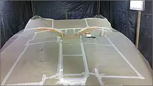

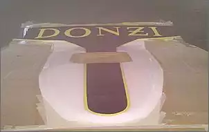

Nun die kurze heutige "Gute nacht Geschichte"
Sie ist wieder verpackt.
Hits:	126
Größe:	65,7 KB
Morgen werden wir die gelben Linien noch einmal nachziehen.
Dann kommt, nach einer längeren Pause, ein Teil vom Papier ab und der Klarlack kommt rauf.
So der Plan, ich habe alles so verklebt das es hoffendlich ohne klebearbeiten funtzt

Weiter im Text.

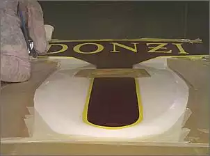

Punkt 1 war das erneute Lackieren der gelben Streifen.
Hits:	159
Größe:	75,4 KB

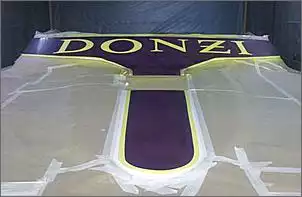

Dann den ersten Teil der Verpackung abziehen.
Hits:	175
Größe:	57,6 KB

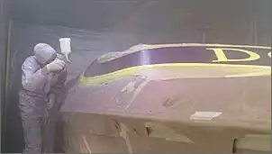

Um nass in nass die erste Schicht Klarlack aufs Deck zu kippen.
Mit ein paar Pausen haben wir drei Schichten Klarlack auf das Boot gezaubert.
Hits:	168
Größe:	41,7 KB

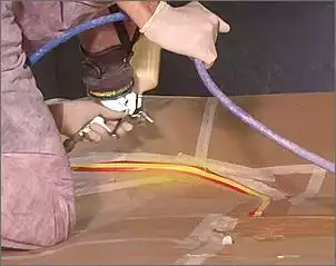

Dann haben wir den nächsten Teil der Verpackung abgenommen.
Hits:	152
Größe:	39,4 KB
Es folgten zwei weitere Schichten Klarlack aber mit einem höherem Anteil Verdünnung.
So haben wir die Kante der ersten drei Schichten Klarlack automatisch geglättet.
Hits:	158
Größe:	52,8 KB

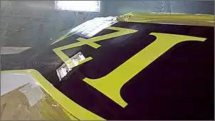

Das Ergebniss:
Eine Tiefenbrillianz die ich nicht auf Bildern festhalten kann
Hits:	196
Größe:	63,5 KB
Die nun entstandene Kante vom Klarlack zum Gelcoat werde ich, wenn alles durchgehärtet ist, anschleifen und polieren.
