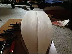

Ok spant 2
Hits:	10
Größe:	65,1 KB
Via iPhone !

  #230
Alt 04.10.2012, 14:15
Benutzerbild von (B)Eule
(B)Eule (B)Eule ist offline
Registriert seit: 30.10.2003
Ort: duisburg
Beiträge: 1.534
605 Danke in 354 Beiträgen
von vorne ;)

  #231
Alt 04.10.2012, 14:17
Benutzerbild von Bartho
Bartho Bartho ist offline
Registriert seit: 13.06.2010
Ort: Nähe Cuxhaven
Beiträge: 2.982
Boot: Bavaria 820
Rufzeichen oder MMSI: DJ4866
Zitat von (B)Eule Beitrag anzeigen
von vorne ;)
Achso okay
Hits:	11
Größe:	63,2 KB
Via iPhone !
Es grüßt Flo
  #232
Alt 04.10.2012, 14:25
Ort: Nähe Cuxhaven
Beiträge: 2.982
Boot: Bavaria 820
Wenn nichts dagegen spricht dann Kleb ich das so fest
Sieht schon mal besser aus als das was ich da hatte - sieht richtiger aus

  #233
Alt 04.10.2012, 14:28
Ort: duisburg
Beiträge: 1.534
Volltreffer.................da ist ja NICHTS plangeschliffen.
Wo sollen da deine Planken aufliegen? das ist ja krumm und schief. Das Bodenbrett ist auch nicht gerade geschliffen, an dem Schiff waren die Mäuse!!!!
Die roten Kanten müssen absolut passgenau gerade sein.
die blauen Flächen müssen plan sein, die Stringer dürfen nicht voerstehen und zwar auf der gesammten Länge.
2. Seite auch runter und erst einmal SCHLEIFEN!!!
So sieht das dann aus, ohne irgendwelche Zacken und Kanten.
Hits:	10
Größe:	16,9 KB
Feddo
Schlechtes Wetter gibt es nicht...
Geändert von (B)Eule (04.10.2012 um 14:33 Uhr)

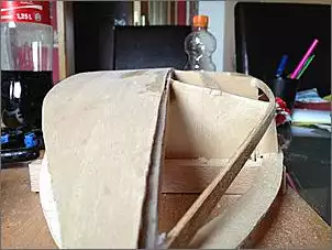

  #234
Alt 04.10.2012, 14:37
Ort: duisburg
Beiträge: 1.534
Nimm dir schon beim sägen mehr Zeit um genauer zu arbeiten, wenn du zu viel wegsägst, bekommst du dort später kein Material mehr hin.
Auch mit einer Handlaubsäge kann man gerade sägen!!! nur LANGSAM!!!
Feddo
  #235
Ort: Nähe Cuxhaven
Beiträge: 2.982
Boot: Bavaria 820
Das täuscht das ist Grade , das kommt vom Kleber
Ich kratzt das mit'n Teppichmesser ab
Die "stringer" habe ich soweit geschliffen das sie wirklich plan aufliegen
Eben Grade gemacht beim genaueren betrachten
Via iPhone !
Es grüßt Flo
  #236
Alt 04.10.2012, 14:43
Ort: duisburg
Beiträge: 1.534
Da täuscht kein Kleber, da sind im Spant zwischen den Stringern Hohlkehlen und die Stringer stehen noch hoch und haben noch überhaubt keine "Klebeschräge"
Wo sind die glatt?, wo sind da saubere Übergänge?, weshalb ist der Stringer gerade und nicht gebogen?, der Stringer ist nicht an die Bodenschräge angepasst.
Sorry
Hits:	12
Größe:	78,6 KB
Feddo
Geändert von (B)Eule (04.10.2012 um 15:39 Uhr)

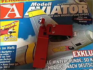

Das Ruder ist angekommen
Sieht Schick aus
Hits:	7
Größe:	85,0 KB

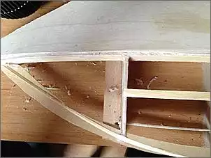

  #238
Alt 04.10.2012, 23:30
Ort: Nähe Cuxhaven
Beiträge: 2.982
Boot: Bavaria 820
habs mir eben angesehen - deutlich besser
leicht überlappend , schleif ich morgen Plan
macht auf jeden fall wieder spass und ist nun nicht mehr ganz so frustrierend
Es grüßt Flo

Alt 05.10.2012, 10:32
Ort: Nähe Cuxhaven
Beiträge: 2.982
Boot: Bavaria 820
Boah Wat ist Dat Schleifen Kacke…
Aber immerhin was geschafft
Hits:	18
Größe:	58,6 KB
Via iPhone !
Es grüßt Flo

Alt 05.10.2012, 10:42
else else ist offline
Registriert seit: 11.10.2005
Beiträge: 4.053
Anhang 395356
Via iPhone !
Stimmt.
Aber sieht doch jetzt wesentlich besser aus als gestern um diese Zeit.
