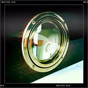

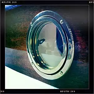

Nach ewig langem Suchen habe ich die passenden Hülsenmuttern aus Messing gefunden.
Das Problem war, die Bohrlöcher im Gegenring sind minimal kleiner, als die der Fensterseite und weil es praktischer war, bin ich immer mit dem Gegenring durch die Geschäfte gelaufen, nie passte eine Hülsenmutter.
Bei meinem letzten Versuch nahm ich dann, ohne großartig darüber nachzudenken, mal das ganze Fenster mit und dabei fiel die Misere dann auf.
Auf den Punkt getimt ist jetzt für den baldigen Einbau alles da.

Die Fenster sehen total schick aus! Gefällt mir gut.

Echt Lecker,die würde Ich als erstes "Klauen"

Die werden mit Sikka eingeklebt. Ich denke, dass schreckt genug ab ..
Ausserdem sind sie jetzt auch nicht so wahnsinnig teuer, ok sie haben ihren Preis aber andere kosten auch Geld und manche noch viel mehr.
Gibt es bei Toplicht käuflich zu erwerben.

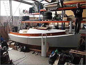

Mal ein Bild, das die Dimensionen zeigt ..

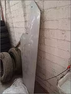

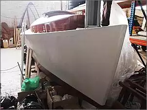

Das Schwert mit Monaten Abstand erkenne sogar ich die weiche Form, was war das für eine Schufterei ..
Man sieht es ihm nicht an satte 80kg!
Wie soll ich es jetzt bloß weiterbehandeln, es ist aus Edelstahl.
Es muss grundiert werden und dann ein Antifouling drauf, nur welches und welche Grundierung?

Bei dem Boot kann ich nicht verstehen, dass Du solange darauf rumkucken kannst. Das könnte schon lange schwimmen, also hau rein!

Robert - ich würde mir einen Termin für eine Probewasserung setzen.
Natürlich noch in diesem Jahr.
Du solltest in jedem Fall ausloten ob die Schwimmlinie stimmt.

Da dein Boot wohl nicht monatelang im Salzwasser parkt und es auch bei Jollenkreuzerfahrern Brauch ist,alles was aufholbar ist nach dem Festmachen auch aufzuholen(das macht an flachen Anlegestellen im Tidenrevier auch echt Sinn) kannst du das auch ohne jeden Anstrich einbauen,da mit umgehst du auch die Haftungsprobleme die es für Anstriche auf rostfreien Stählen gibt.
Schauen musst du nur welche anderen Metalle du noch am Unterwasserschiff hast(Ventile,Lenzer?)auch rostfreie Stähle sind je nach Legierung manchmal Lochfrass gefährdet.
gruss hein
