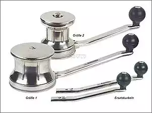

Zitat von toza Beitrag anzeigen
...Die Winsch hat keine Kurbel sondern einen Schlitz, wie für einen grossen Schraubendreher....
Hmm, klingt nach einer älteren mit "Seitenhebel" wie z. B. Andersen:
Hits:	326
Größe:	89,5 KB
Mario
