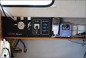

Friedhelm,
ich möchte ehrlich nicht "streiten", und schon gar nicht möchte ich die 243. Grundsatzdiskussion neu entflammen.
Ich gehe allerdings davon aus, dass du den BMV 600 nicht in Verwendung hast, sonst würdest du manche Dinge so nicht schreiben.
Ich habe keine 08/15-Geschichte laufen mit Radio, ein bisschen Licht und Kühlschrank. Ich habe ja mein Setup schon öfters beschrieben:
  • 110 A temperaturüberwachte und gekühlte Lima lädt über
  • Sterling 130A A2B
  • eine temperaturüberwachte 360 Ah Blei/Säure Bank und
  • eine 75 Ah Starterbatterie, dazu
  • 2x55 Wp Solarpanele mit
  • Morningstar mppt Solarregler
Am Verbraucherende neben Kühlschränken und Radio und dem üblichen Klimbim einen
  • 2,2 kW Sinusinverter, der über einen
  • Hitachi Frequenzumformer einen
  • 1,8 kW 3-phasigen Drehstrommotor (230/400 V) betreibt, an welchem eine
  • 60 bar Hochdruckpumpe angeflanscht ist (Wassermacher)
Im Betrieb nimmt der Wassermacher max. 150 A und läuft in der Regel etwa eine Stunde oder zwei. Das macht - mit den Nebenaggregaten - etwa einen Nettoabgang von 25 bis 80 A bei laufender Maschine im Vollleistungsband der Lima, fallende Tendenz, weil die Lima trotz Kühlung heiß wird und die Akkus sowieso, der Sterling in den "Normalmodus" wechselt ...
Beim BMV 600 musste ich - obligatorisch - die 360 Ah C(20) eingeben und habe im Laufe der Zeit als einzige Größe den Peukert-Exponenten erhöht, um realistische Rest-Kapazitätswerte zu bekommen. Da habe ich 2x nachjustiert.
Ich lasse den Wassermachen solange laufen, bis
a) die Batterien auf 50% entladen sind und/oder
b) die geplante restliche Fahrzeit zum wieder vollaufladen der Bank gerade noch ausreicht,
falls nicht vorher der Wassertank voll ist.
Dabei ändere ich durchaus die Last (Drehzahl des Drehstrommotors), um die Anlage auf die unterschiedlichen Betriebsparamenter einzustellen.

Dabei ist meine Wahrnehmung:
  • Die Einstellungen am BMV sind vielfältig, aber selbst in meinem nicht ganz anspruchslosen Setup war nur eine Änderung (Peukertfaktor) notwendig.
  • Sowohl die Anzeigen über Restlaufzeit wie auch Restkapazität, selbst unter wechselnder Last und wechselnden Ladebedingungen, sind im hohem Maße akkurat (da wird eine Restlaufzeit angezeigt, die vielleicht 5-10% von der Wirklichkeit abweicht).
Der Wert eine Batt.Monitor liegt ja nicht darin, dass er das "bessere" A-Meter oder V-Meter wäre oder die Chemie der Batterien beinflussen würde, sondern dass mittels Software zuverlässige Aussagen über den Betriebszustand liefert.
Dass man das alles mit dem Voltmeter über dem Shunt auch selbst und im Kopf errechnen kann (wenn man es denn kann), mag für Gedächtniskünstler zutreffen.
Wiewohl ich weder technisch noch mathematisch ganz unbedarft bin, widme ich mich ehrlicherweise während des Wassermachens lieber einem Campari und schau gelegentlich auf die Wassertankanzeige, den Batteriemonitor und den Kursplotter mit Autopiloten.
Im Übrigen lauter Komponenten, die bei der Eroberung des unendlichen Pazifiks durch die Polynesier auch nicht dabei waren ...
Will sagen:
Stimme dir zu, dass der BMV 600 für vergleichsweise wenig Geld viel kann.
Widerspreche dir allerdings, dass man ihm hinsichtlich Kapazitäts- und Restlaufanzeige nicht vertrauen könnte. Die Software ist mindestens so gut, wie die hier genannten "Selbsthilfekopfrechner-Algorithmen".
Ich gehe mit meiner Stromversorgung alle 2-3 Tage an die technischen Grenzen von Lima, Akkus und Co. Der Batteriemonitor ist dabei eine verlässliche Unterstützung, in jeder Hinsicht, seit nunmehr drei Jahren.
Gruss Andreas
