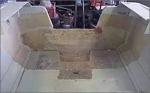

Ich bin mir absolut sicher, daß ich eine Flex meine.
Mit einem Dreieckschleifer wäre ich wohl erst in fünf Jahren fertig.

Ich wollte nur auf Nummer sicher gehen da du nach Modellbauwerkzeug fragtest (Proxxon / Dremel)
Nun muss ich meinen Vorschreibern recht geben.
Da wo du mit dem Winkelschleifer nicht mehr weiterkommst solltest du den Multimaster zur Hand nehmen.
Mit dem Ding hab ich auch schon ein Boot entkernt und zum Neuaufbau vorbereitet.
