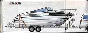

An dieser Stelle immer wieder gerne gesehen-
Hits:	5510
Größe:	25,3 KB
...und hinten mit zwei Gurten, je einer rechts und links sichern.
Gruß vom Oberrhein.
