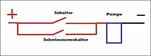

Alt 11.09.2012, 21:13
So, aber die passende Sicherung in der gemeinsamen Plus Leitung nicht vergessen nicht vergessen

Von der Batterie über ne Sicherung und den Schalter parallel zum Schwimmer, der Rest ist ok

Supi
Danke
Also bei jedem Schalter der Schliesst fliesst Strom auf meine Pumpe
Dann reiss ich mal die alten Kabel raus
denn die greifen den Stom für die Pumpe irgendwo am Armaturenbrett ab
gruß peter

nun zur Frage ich kaufe neuen Schwimmschalter und lege ein Kabel direkt von Batterie zum Schwimmschalter... von da zur Pumpe und Masse an Pumpe.....
müsste gehen...
aber wie bring ich meinen Schalter am Armaturenbrett ins Spiel ??
kann mir jemand das aufzeichnen??
Danke Peter
genauso und nicht anders.
Dein Schalter im Armaturenbrett liegt dann parallel.
Stört überhaupt nicht, funktioniert weiterhin und ist technisch vollkommen ok.
Masse an Pumpe hast du ja bereits, also nur Plus über Schwimmerschalter an Pumpe.
