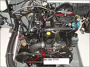

kann das dieser sein ???
Anhang 390152
ja einer von den beiden. Einer ist für den Warnton und einer ist für die Anzeige. Einfach eins von den Kabeln abziehen und mal auf Masse legen, dann piept es oder die Anzeige macht vollen Ausschlag.

Kabel am Geber: hellbraun, (tan)
(der andere „Geber“: ist der Übertemperatur-Schalter für Alarm Überhitzung..)
Geber: das Kabel mal abmachen, gegen Masse messen:
Ca. 50°C: 240Ohm; ca. 80°C: 70 Ohm.
Unter 20°: ca. 1000Ohm……
Auch messen: von Masse Geber auf minus Batterie, „0“ Ohm??
Test Instrument: Kabel am „S“, Send, ………. Abmachen, den Anschluss: auf Masse kurz! Brücken: muss voll ausschlagen, Anschluss offen: muss ganz links sein.
Wenn das alles ok: Kabel durchmessen.
