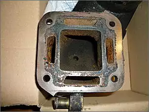

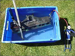

ich hatte wieder das gleiche Problem wie vor 6 Jahren, dass es Blasenbildung zwischen Krümmer und Zylinderkopf gab - in der Mitte vom Krümmer bei den Auslassventilen. Also bin ich wieder davon ausgegangen, dass der Krümmer durchgerostet ist. Abgebaut, abgedrückt und wie erwartet undicht - siehe Foto.
Motor ist ein 3.0 Volvo GS, Bj 1999

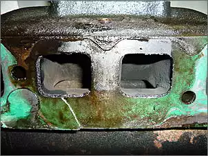

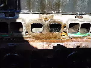

Was ich aber nicht nachvollziehen kann, ist der veroelte Auslasskanal am Zylinderkopf - genau an der Stelle wo auch der Krümmer undicht ist. Siehe Foto

Auf Bild 3 meine ich zu sehen dass das Öl von weiter oben kommt
Event. aus der Kurbelgehäuseentlüftung
In dem Fall wäre es dann einfach nur dort herunter gelaufen

Höchstwahrscheinlich ist die Ventilschaftdichtung im Eimer, wenn die Kompression noch gut ist.

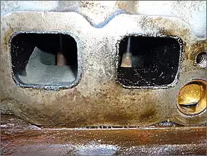

sieht wirklich so aus, dass das Oel von oben kommt. Im Auslass daneben sieht man auch schon in der oberen Hälfte Oel. Hätte mich nur weiter in den Motorraum legen sollen. Das Oel kommt aus der Ventildeckeldichtung im Bogen von der Zinderkopfschraube,
Hits:	120
Größe:	121,6 KB
Also Ventildeckeldichtung neu und es sollte gut sein.

Die Dichtfläche hatte schon Feindkontakt ( Wasser ) deswegen sieht die so aus
Die Kanäle sehen eigentlich noch sehr gut aus
Ich würde die Dichtfläche planen und den mit ner neuen Dichtung wieder einbauen
Aber nimm die Graphitdichtungen
Gruß 45meilen
