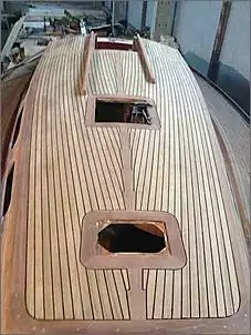

Nicht das ihr denkt ich habe aufgegeben, nein ich arbeite nur im Moment mehr am Boot, als das ich Fotos mache.
Was ist seit dem letzten mal passiert: Innen einiges, dazu später mehr.

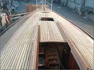

Ansonsten habe ich mich mit dem Deck beschäftigt gespachtelt, geschliffen, gespachtelt, geschliffen .....
Dann habe ich die Schandleisten verklebt und mit dem Teakdeck begonnen.
Allerdings ist das Foto nicht ganz aktuell, denn die andere Seite ist auch fertig und der Mittelfisch ist auch schon in Arbeit.
Zum Anpassen benutze ich Frässchablonen für die Leisten, da ich so eine perfekte Rundung erhalte und genau eine 4mm fuge.
Verklebt wird dieses Wochenende mit Epoxy und ein paar mehr Schrauben/Unterlegscheiben. Diese werden dann entfernt und mit Epoxy vergossen.
Die Fugen mache ich mit einem MS Polymer von WKT / Nautichem.
Hierbei werde ich die Fugen leicht versenken, wie sonst nur bei WKT üblich und anschließend mit einem Scotch Brite mattieren.
Hat jemand bereits Erfahrung mit versenkten Fugen und Sikaflex o.ä.

kleines Update vom Wochenende ....
die Rundung für den Wellenbrecher habe ich erst nach dem Verkleben mit einer Schablone und Oberfräse hergestellt, so passt die Rundung zu 100%
Man erkennt deutlich den Unterschied zwischen geschliffenen und ungeschliffenen Teak
das Einstiegsluk
kein hirnholz an den sensiblen Stellen:

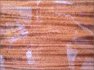

Tja leider geht's nicht groß weiter. Habe extra drei Wochen Urlaub genommen, aber die letzten beiden Wochen waren für die Katz.
Habe zuerst Pulverbeize von Clou aufgebracht, was sich mit dem Harz nicht vertragen hat. Gott sei dank habe ich vor dem Epoxy getestet also Beize runter schleifen. Dann auf Empfehlung Aqua Clou Beize, Epoxy aufgetragen - gleicher Effekt. Es folgte die Ursachenforschung mit meinem Lieferanten, liegt es an den Rollen, ist die Beize nicht trocken oder Aminröte nach dem furnieren eingeschliffen worden? Empfehlung: Die Oberfläche mit Hand und Schleiflatte glätten, um die Krater etwas zu verringern und mit soeziellem Reiniger reinigen. Alles unter der Prämisse ja nicht die Beize durchzuschleifen. Nach dem zweiten Epoxyauftrag zum Test auf dem Spiegel sah alles klasse aus. Aber denkste nach dem Beschichten des Rumpfes bildetet sich nach 2 Stunden wieder Krater und Falten - tja der Spiegel ist halt nicht so steil. Ergebnis : alles runter, die Arbeit von zwei Personen für zwei Wochen und jede Menge Geld sind futsch. Da es mir keine Ruhe ließ habe ich geforscht und getestet und siehe da: Beize und mein Standard Epoxy vertragen sich nicht, West ging wunderbar. Naja jetzt siehts besser aus, neu gebeizt und ein lösemittelhaltiges Epoxy verwendet.

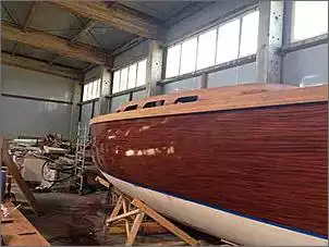

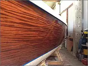

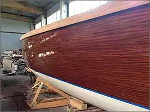

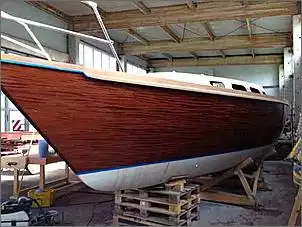

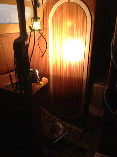

So sieht's übrigens aus, Der Endlack fehlt noch

Sieht super aus!
Zu deinen Teakdeck Fugen... Ich habe mein Teak auch gerad verlegt. Jetzt kratze ich gerade mit einem Fein Multimaster und einem Schneidemesser (spezielles Fein Zubehör für Stabdecks) die Fugen aus, funktioniert super. Kann dir nur empfehlen dir so ein Teil zu besorgen.
Danach wird mit Sika Multiprimer die Fugen gepinselt und dann kommt Sikaflex 290 rein. Das sollte dann halten..
Grüße und weiterhin viel Durchhaltevermögen!
womit hast du das Teak verklebt?
