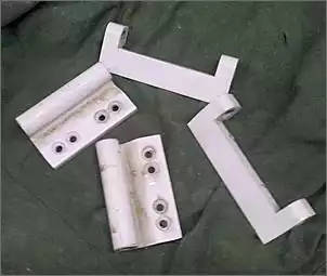

Rahmenteile, "Scheibe" und Scharniere werde ich demnächst strahlen und später neu pulvern lassen.

Die Rahmen und Scharnierteile vom Luk sind gestrahlt, fertig zum Pulvern
Die Abgerissenen Schrauben sind ausgebohrt und neue Gewinde sind geschnitten.
Hits:	124
Größe:	93,4 KB

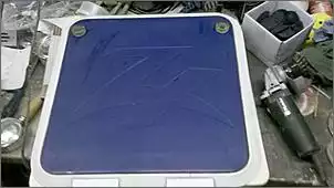

Die Aluplatte ist in Arbeit
Hits:	146
Größe:	85,0 KB

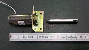

Eben hab ich die richtigen Teile für die Corsa Anlage bekommen.
Zur Erklärung:
Eine Corsa Anlage ist mir schon vor Monaten zugelaufen.
Nur leider fehlen die Antriebe.
Der Original Satz ist unverschämt teuer, daher muß eine andere bezahlbare Lösung her.
Nun hab ich für einen schmalen Euro diese Elektromagnete gekauft:
Hits:	122
Größe:	66,8 KB
Hits:	123
Größe:	74,4 KB
Somit hab ich wieder war zum basteln auf Lager

Hier der Link zu den Magneten und den Technischen Daten:
http://www.ebay.de/itm/260942048741?...84.m1438.l2649 (PaidLink)

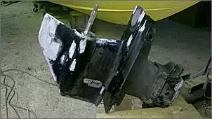

Heute gab es ein "fliegendes" Boot
Hits:	136
Größe:	67,2 KB

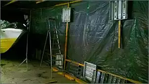

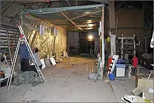

Die zweite Wand der Lackierkabine ist fertig
Hits:	147
Größe:	107,3 KB
Blick von der anderen Seite
Hits:	127
Größe:	96,5 KB
Morgen werde ich die Lampen verkabeln, die Absaugung einbauen und mal ausfegen.

Ist die Lackierkabiene nicht ein bisschen eng
Schaut auf den Bildern so aus
Gruß Harald
