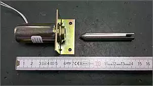

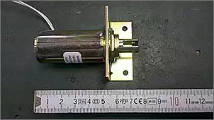

Alt 28.08.2012, 10:37
Warum diese "Luftnummer"?
Original ist mit Magneten
OK, Die Originalteile sind unbezahlbar.
Ich werde mit diesen Teilen herumbasteln:
Hits:	118
Größe:	66,8 KB
Hits:	137
Größe:	74,4 KB

Stellmotoren/Aktuatore von Zentralverriegelungen würden für so etwas auch gehen...müsst halt gucken das diese den benötigten Zug/Schub haben-aber das Angebot ist groß...
Diese umschaltbaren Auspuffanlagen gibt es seit vielen Jahren auch für Autos....die Corvette hatt es z.B.serienmäßig verbaut....die neueren Baujahre...
Glück Auf!
Gunar
Anhang 386170
Anhang 386171
Habe auch schon gesucht aber alle die ich gefunden haben waren nicht für dauerhafte Einschaltung geignet und die die es waren haben kaum Zugkraft.
Mfg
