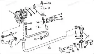

Hallo leute habe einen 40ps johnson gekauft aber er läuft icht wisst ihr ja schon der typ von dem ich den Motor gekauft habe hat gesagt er hat die vro Vorrichtung abgeklemt nun meine frage
nach explossions zeichnung ist das die vro pumpeKlicken Sie auf die Grafik für eine größere Ansicht

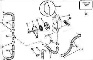

und das die normale benzin pumpe für den motor Klicken Sie auf die Grafik für eine größere Ansicht

nun meine frage der Motor geht ja immer aus kann es sein das die Benzin pumpe Luft zieht da sie kein öl Anschluss mehr dran ne hat und der Motor deshalb immer dran

Ja aber muss nicht eigentlich wen ich das Vro System Abschalte eine normale Bezinpumpe rein anstatt der Vro pumpe

Du kannst die VRO Pumpe drin lassen. Habe ich auch so gemacht. Du mußt nur den Öleinlass dicht machen.

sonst zieht sie luft war und dann geht er ürgentwan aus
