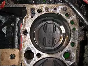

Zitat von michav8 Beitrag anzeigen
Hallo !
Also ich sehe hier den Kolbenring !?
MfG Michael
ich mache heute mal bessere Bilder.
Hat jemand zufällig einen überholten Block zu verkaufen? Ebay muss ja nicht sein...

Hallo MichaV8,
mir ist gerade fast die Kamera aus dem Gesicht gefallen, es sind die Kolbenringe... Auf allen Kolben steht 040.

hab gerade ein gleiches problem. 3 von 6 Kolben sehen aus wie Deine ausser das meine Std Kolben sind und man die Kolbenringe nicht sehen kann.
Bei mir lag die Ursache an Verstopften Kühlkanälen da sich dort Impellerreste gesammelt hatten.
Wenn Dein Motor schon auf 040 aufgebohrt ist lohnt es sich wohl nicht nochmal den Motor zu Reparieren. Allerdings ist wohl schon verwunderlich das 040 er Kolben Verbaut sind und trotzdem noch Spiel zwischen Lauf und Kolben ist, sollten bestimmt 060 er Kolben rein.
Stephan

ich werde ihn einfach mal zum Motorenbauer um die Ecke bringen, die paar Euro für die Untersuchung machen den Bock auch nicht mehr Fett
Die Bilder von den Kolbenringen haben ihn aber nicht sonderlich geschockt, viel mehr war die Frage wo die Brocken sind die fehlen. Zumindest an den Ventilen sollte was zu sehen sein.

bei einem bereits auf 0.40 gebohrten Block würde ich nichts mehr machen.
Wahrscheinlich muß auf 0.60 gebohrt werden.Mehr geht glaube ich auch nicht. Da wird die Zylinderwand schon recht dünn je nachdem wie zerfressen der Kühlmantel/zylinderwand ist.

Ich vermute das der Block auf 060 gehohnt wurde und 040 er Kolben drinne sind da man ja die Kolbenringe seitlich sieht
Ist wohl Schrottreif der Block.

Ist so etwas überhaupt möglich? Alle Zylinder bis auf einen hatten 9-10 Bar. Ich denke da müsste die Kompression viel schlechter sein.

Das sind schon schlechte Werte....
Das Kolbenspiel laut Deiner Bilder ist ja riesig und dann noch das ausgebrochene Stueck am Feuersteg, womit der erste Kompressionsring quasi einen Grossteil seiner Aufgabe nicht mehr erfuellen kann.
Lasse den Block vermessen, dann entscheiden, ratsam auch gleich die Kurbelwelle an Hauptlager- und Pleuellagerzapfen zu messen, evtl. wurde da auch schon was abgenommen.
Lager und Kolben (wenn kein MAG) bekommt man preiswert von Federal Mogul, haengt davon ab was Du selber machen kannst/ willst oder Tauschblock/ Motor.
Am 2 Kolben von links, der im OT steht, kann man das richtige Kolbenspiel einigermassen erkennen, das ist 0,20er Uebermass mit
passend gebohrten und gehohnten Zylindern:
