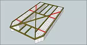

Was haltet ihr von dem Plan? Scheint der stimmig zu sein? Hier ist mal noch ein Modell von der Unterkonstruktion:
Hits:	699
Größe:	43,1 KB
Alt 24.08.2012, 10:49
zombi83 zombi83 ist offline
Registriert seit: 12.10.2011
Beiträge: 72
58 Danke in 28 Beiträgen
sieht eigend lich soweit ganz gut aus.
allerdings würde ich die äussersten balken noch an mehr stellen mit dem inneren verbinden etwa so:
Hits:	1471
Größe:	47,0 KB
denn die balken aussen haben fast keine steifigkeit mehr nach so vielen verbindungen und der länge.
