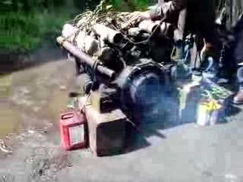

Palette?
Welch Luxus.
Holzklotz reicht!
http://www.youtube.com/watch?v=a67GQE8RefM

Es macht mir den Anschein, als würden sich die Paletten-Läufer für den
kurzen Test keinerlei Sorgen um irgendeine Kühlung machen...
