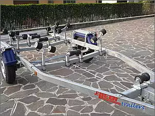

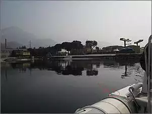

Seitenrollen oder Langauflagen ist Geschmackssache.
In der Regel sind bei einem vernünftigen Rib die Biminibesfestigungs-dingens bereits vorhanden. Am besten ein Boot mit Bimini kaufen.
Schlauchmaterial nach Möglichkeit Hypalon. Ist erheblich langlebiger als PVC, man kann also auch ein älteres Boot ruhigen Gewissens kaufen.

Nur dass diese "Befestigung" für ein Bimini alles andere als geeignet für ein Rib mit 70km/h oder mehr geeignet ist.
Das ist eher was für die Steckteile aus Ebay, für den Liegeplatz ausreichend, aber niemals für ein vernünftiges Teil in voller Fahrt.
Da gibt es andere aufgeklebbare Befestigungen, sinnigerweise teilbar, auf die man dann auch ein Bimini machen kann, das auch während der Fahrt hält
Sehen nur leider die Hersteller fast nie von Haus aus vor...

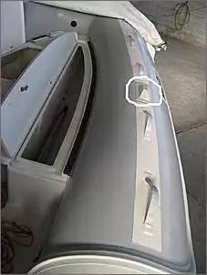

stimmt natürlich. Gleitfahrt 20 Knoten macht das Bimini mit, schneller habe ich mich nicht getraut aus Angst, daß das Ding sich verabschiedet. Ich habe auf meinem Boot noch eine 2. Befestigungsmöglichkeit für das Bimini über den Fahrerstand.
Würde mich auch interessieren, was es da an Möglichkeiten gibt und was so etwas kostet (über den Daumen).

Muß ich mich nochmal darauf beziehen. Deine Sorge ist, daß das Bimini aus der Halterung rutschen kann, wenn ich Dich richtig verstehe. Auch die einfachen Biminis zum einstöpseln werden gesichert, indem sie mittels Gummigurt und Planenhaken in die Unterkante der Scheuerleiste eingehakt werden, wo auch die Transportpersennige befestigt werden.
Das Problem bei den einfachen Biminis ist eher, daß die flattern und das Gestänge auseinanderrutschen kann. Die Qualität des Tuches selbst finde ich gar nicht so schlecht. Meine Biminis sind von Tessilmare.

Das ist für mich keine Sicherung, sondern eher ein Witz
Möchte ich mal sehen, wenn jemand dann mit 70km/h und mehr dahin fährt, mit so einer Lösung wäre mir Angst und Bange, zumal ein "Davonfliegen" von einem Edelstahlgestänge alles Andere als lustig ist (wobei bei der Geschwindigkeit auch Alu zum absoluten Geschoß wird).
Tuch ist gut gesagt, das ist halt sehr günstiges, nicht besonders UV-stabiles Polyester (ist auch bei den Preisen gar nicht anders machbar, gibt ja auch hochwertige Polyesterstoffe, die du aber bei den Fertigbiminis nicht finden wirst).
Wir nehmen bei den Biminis Verdeckstoff her, ist das beste Material, allerdings auch preislich das teuerste. Wobei es bei einer Einzelanfertigung auf die paar Euros wirklich nicht zusammen kommt.
Was sowas kostet? Hängt einfach vom Boot her ab und wie das Gestänge gemacht werden soll. Lässt sich nicht pauschal sagen, kann von 1500.- bis deutlich über 2500.- kosten. Je nachdem, was und wie es gemacht werden soll
