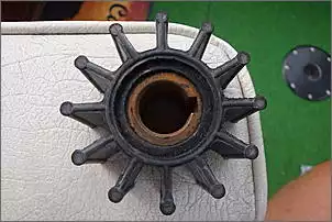

Hi Meky
Ich hab ja genau den gleichen Motor,den impeller bekommst du auf jeden Fall "Bootshalle Braunschweig" hab auch noch die orginal Pumpe drin,der Impeller ist kein besonderer,den bekommst du von der "Stange",wir sind noch auf Urlaubstour sonst hätte ich die die Bestellnummer mitgeschickt,so muß jetzt ein Foto reichen,wenn es dir reicht am Sonntag sind wir wieder zu hause, dann kannst du die bestellnummer haben

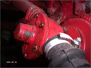

ich hatte den auf dem foto damals als Ersatz beim Bootskauf mitbekommen,die maße abgenommen und danach bestellt,hab hier schnell noch ein Bild von der Waserpumpe gemacht, ist glaub ich ne Jabsco und danach hab ich gesucht,es war noch eine Dichtung und ein Keil für die Welle dabei
Hits:	164
Größe:	68,5 KB
mfg Peter
