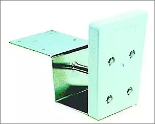

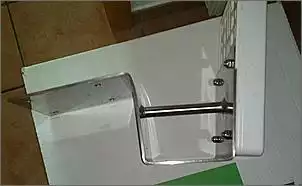

Ich habe mir einen neuen Motorhalter investiert, muss aber feststellen, dass zwischen Theorie und Praxis Welten liegen. Ich wollte einen Motorhalter für die Badeplattform und der Motor sollte tief genug ins Wasser kommen. Als kaufe ich so einen:
Hits:	114
Größe:	14,2 KB
Die 4 Löcher waren schnell gebohrt und das Ding montiert.

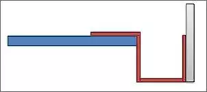

Bevor der Motor dran hing, war die Welt in Ordung, der Motorhalter hing recht stabil dran:
Hits:	120
Größe:	8,2 KB

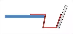

Aber nachdem ich den 10 PS Motor (2 Takt, vielleicht 35 kg) dran hänge, konnte man das Ding gut zum Wippen bringen. Fakt ist, wenn die Kräfte des Motors auf den Halter einwirken, dann passiert folgendes:
Hits:	103
Größe:	10,6 KB
Ich hatte nicht bedacht, dass unsere Badeplattform recht "dünn" ist und somit nicht genug Auflagefläche bietet.
Ich überlege gerade wie ich weiter mache um den Halter zu stabilisieren. Ich könnte z.B. ein 80er Kantholz zwischen Bootswand und Halter als Strebe einbauen, aber gibt es vielleicht andere Praxis erprobte Lösungen.

Hallo, also so wie du es darstellst verbiegt sich nur der Halter. Den reißts ja ab bei 10 ps.
Ich würde da mit Edelstahl was stabilisieren unten drunter.

ist denn die mittlere Strebe vom ersten Bild bei deinem nicht vorhanden??
...doch, doch, die ist vorhanden, aber bringt nicht soviel wie ich dachte. Der Motorhalter wippt wie ein 3-Meter Brett

lass die neben der Strebe ein Knotenblech einschweißen, welches verhindert, dass aus dem rechteckigen Profil ein Paralleogramm wird

Und wenn du dir einen "Winkel" baust und diesen unter die Badeplattform schraubst, dürfte sich der Halter auch nicht mehr verbiegen. Vielleicht wäre das eine Lösung...
Hits:	113
Größe:	11,5 KB

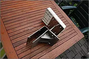

So, ich habe mal paar Fotos gemacht, aber man sieht die Problematik nicht gut:
Hits:	212
Größe:	62,4 KB
Hits:	272
Größe:	73,6 KB
Hits:	156
Größe:	33,9 KB
Wenn der Motor dranhängt und während der Fahrt dynamische Kräfte einwirken, dann verformt sich der Halter selbtverstänlich um den Faktor X.
Ich fahre morgen zu meinem Schlosser des Verauens um die Sache irgendwie zu retten. Diesen Halter von Gründl kann ich bei dieser Art von Badeplattform nicht empfehlen. Prasolux ist vermutlich eine andere Liga.
Izzet.
Der Vorschlag von Marukusu wird dein Problem beseitigen.

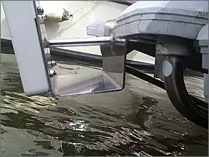

22er VA (Reeling) Rohr oder dicker am Ende platt gedrückt, 10er Loch durch, an der Halterung Loch durch, 1oer Schraube durch+Mutter drauf, das andere Ende des Rohrs schräg (wichtig), so 20 -30 Grad, also etwas schräger wie eingezeichnet, nach unten führen und am Spiegel mit passenden Fuss befestigen, schon ist das ganze stabil,
gruss dieter

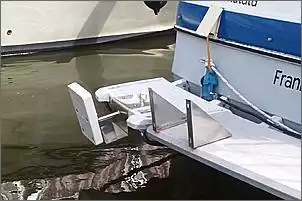

So, der Motorhalter ist verstärkt und angebaut. Augenscheinlich hält er jetzt bombenfest,
Am Wochenende werde ich wissen wie die Badeplattform die Kräfte so verkraftet.
Hits:	206
Größe:	95,3 KB

Der Motorhalter ist richtig stabil geworden. Gekostet hat er knapp EUR 140,00. Die Verstärkung war eine Gefälligkeit eines bekannten, die ich nicht in Euro umrechnen kann.
Aber ich überlege nun, ob ich im Suche-Forum nach einer neuen Badeplattform Ausschau halte. Die Plattform verformt sich unter dem Motorhalter, da meines Erachtens die Auflagefläche an der verschraubt wird, zu klein ist. Ich glaube ich mache auf die Noch eine 40x40 Edelstahlplatte mit Konterplatte drunter.
Aktuell habe ich meinen Motor abgemacht und in die Kajüte gelegt.
