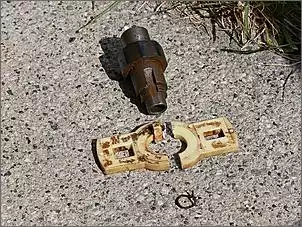

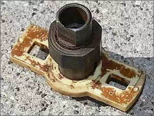

Beim Zerlegen festgestellt das ein Bölzchen um das sich das Fliehgewicht dreht LOSE ist, und bei der Arbeit das Plastikteil dann auch noch gebrochen ist.
Gibt es da eigendlich EINZELN......Habe es provisorisch mit Glasfaser repariert.
Das Bölzchen ist wie eine Niete eingesetzt und durch Verpressen wieder fest.

Wie schon am Telefon vermutet ist der Aufbau bei einem 8-Zylinder Verteiler identisch.
Da ich noch einen alten rumliegen hatte, habe ich den auseinander genommen.
Der einzige Unterschied ist die Anzahl der Nocken:
Hits:	80
Größe:	123,4 KB
Das Plastikteil hatte auch bei mir schon einen dunklen Strich (auf der unteren Seite, an gleicher Stelle wie Nuggis), wo sich ein Riß andeutete.
Beim Abziehen habe ich dem Plastik dann - trotz aller Vorsicht - den Rest gegeben...

Meiner Meinung nach hat das Plastikteil nicht allzuviel auszuhalten. Es ist ja nur der Mitnehmer für die Nocken.
Wenn man dann noch auf elektronische Zündung umbaut, dann entfällt der Unterbrecherkontakt und die Belastung des Plastik geht fast gegen Null.
Das sollte vernünftig geklebt allemal halten.
Alternativ aus einem Stück 2mm-Alublech aussägen/feilen.
