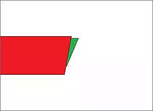

um das Boot beherrschbar zu bekommen solltest du den Motor höher montieren.
Falls er nicht mehr höher geht kann man ein Bracket verbauen.
Allerding sollte dabei das Setback so klein wie möglich sein. Je weiter der Motor nach hinten kommt, je mehr fängt der Kahn an zu Wippen (hoch-runter).
Außerdem solltest du wissen das bei Montage eines Brackets die Belastung auf den Spiegel steigt (Hebelwirkung).
Um dem hoch-runter-Wippen entgegen zu wirken kann man das Bracket keilförmig machen, so das du weiter in das Negative trimmen kannst.
UND: Bei so einem kleinen Boot mit so einem fetten Motor, braucht man Übung um das links-rechts-Wippen auszugleichen.

292 Danke in 231 Beiträgen
Standard Bracket
Hits:	64
Größe:	7,1 KB
Gruß Toni
