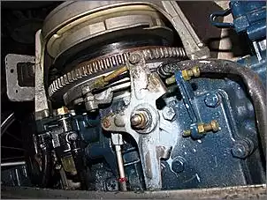

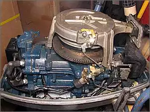

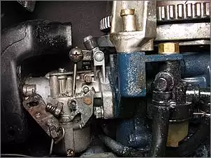

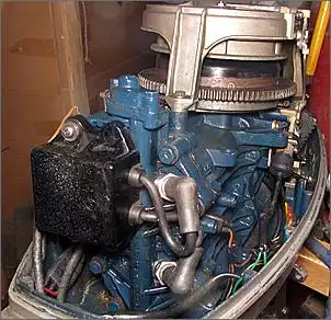

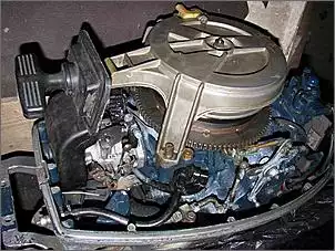

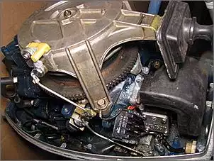

Die Piep-Show :
Hits:	159
Größe:	62,6 KB
Hits:	157
Größe:	115,4 KB
Hits:	165
Größe:	75,0 KB
Hits:	186
Größe:	113,6 KB
Hits:	167
Größe:	95,4 KB
Besonders den Choke-Hebel finde ich
äußerst liebevoll gemacht....

Alt 12.06.2012, 22:50
Benutzerbild von dumperjack
dumperjack dumperjack ist offline
Registriert seit: 04.09.2004
Ort: mse/pm/wb
Beiträge: 3.450
2.172 Danke in 1.381 Beiträgen
Das ist ne' alte Möhre ...

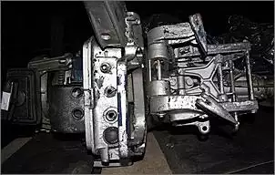

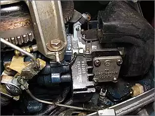

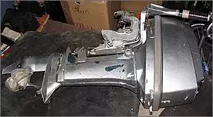

Alt 12.06.2012, 23:21
Benutzerbild von KOMMANDANT
KOMMANDANT KOMMANDANT ist offline
Registriert seit: 02.05.2012
Ort: Mittelrhein
Beiträge: 154
Boot: Metzeler Markant S,/Maya;Weihai M-460,-und was sonst noch trocken liegt
62 Danke in 38 Beiträgen
Ich sehe ihn mehr als krumme Gurke,-
aber das sieht jeder anders !
Weil ihr so begeistert seid,
zur Strafe noch Fotos von der anderen Seite :
Hits:	159
Größe:	104,9 KB
Hits:	152
Größe:	95,7 KB
Hits:	168
Größe:	111,0 KB
Hits:	340
Größe:	94,9 KB
Als doch Baujahr 82 ?

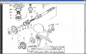

Die mir vorliegenden .pdf Tohatsu Ersatzteil-Listen
sind offenbar jünger.
Dort hat die Propellerwelle eine Verzahnung,
meine Propellerwelle ist aber glatt.
Mein Motor hat ein Getriebeproblem,
der Vorwärtsgang rastet nicht ein.
Ob auch dort einmal die Getriebeöl-Ablasschraube
mit einer Schraube der Achse für die Schaltwippe o.ä.
verwechselt worden ist,oder ob es Verschleiß ist,
weiß ich bisher noch nicht.
Vermutlich sieht es in dem Getriebe meines Motors
ähnlich aus wie im Getriebe des jüngeren Tohatsu (1990).
Hier die entspr.Seite aus dem Ersatzteilkatalog.
Name:	Tohatsu (1990)15 Getriebe verzahnte Welle.jpg
Hits:	163
Größe:	66,8 KB

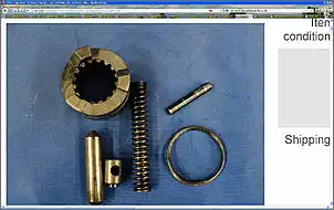

Bei ebay USA gibt es diese Teile gebraucht,
Name:	Tohatsu Clutch Set used.jpg
Hits:	136
Größe:	87,1 KB
aber mein Motor hat,zumindest außen,keine verzahnte Propellerwelle.
Wird also wohl nicht passen.
