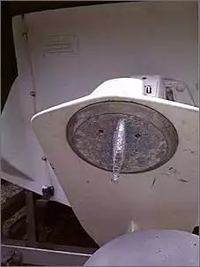

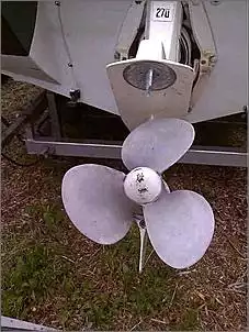

Zitat von dl4ydm Beitrag anzeigen
Aber immer
Hier der Umbau eines 270er Antriebes
Hits:	181
Größe:	56,8 KB
ID:	363107Klicken Sie auf die Grafik für eine größere Ansicht
Hits:	180
Größe:	40,7 KB
ID:	363108Klicken Sie auf die Grafik für eine größere Ansicht
Hits:	143
Größe:	27,0 KB
Gruß Nils

"Sobald du in Gleitfahrt bist, musst du nur dafür sorgen, das der Antrieb leer laufen kann."
Wie meinste das denn?
der Sören
Alt 04.06.2012, 11:27
Benutzerbild von Sealord69
Sealord69 Sealord69 ist offline
Registriert seit: 15.10.2006
Ort: Bochum
Beiträge: 600
Boot: 2006 Cobalt 263 mit 8.1-GXI DP
334 Danke in 179 Beiträgen
Der 270er Antrieb hat den Ausslass in der Finne, der 280er in der Kavitationsplatte.
Wenn du den Abgaschlauch weglässt, fließt das Wasser über die Balgöffnung im Antrieb und lässt diesen Bereich, wo früher die Abgase durchgingen vollaufen.
Da ich den Finnenauslaß mit einer Merc-Finne zugemacht habe, habe ich zwei Löcher in die Finne gebohrt, damit das Wasser in Gleitfahrt aus dem Antrieb kann, sonnst schlepp ich das Wasser ständig mit.
Nils
Gruß Nils

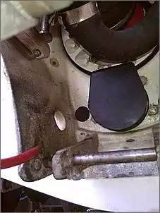

Zitat von Vorstaedter Beitrag anzeigen
Oder bei 'nem Alpha One ?
Hier noch einer ne Idee, meiner ist grad auseinander.
Platz genug für die Abgase ist scheint hier allerdings zu sein.
der Sören
