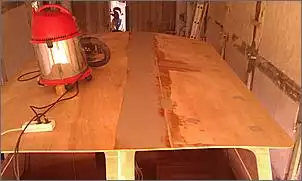

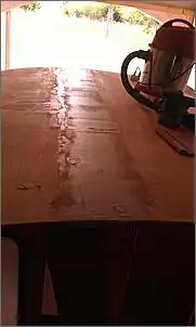

Dann habe ich noch ein wenig das Dach geschliffen.....
Die Schäftung der Platte war ja erst nur innen sauber gespachtelt und verschliffen. Aussen hatte ich die Schäftung noch etwas aufgeschliffen und dann mit einem Rest EP-Baumwollflocken Gemisch zugeschmiert. Das ganze hatte jetzt etwa 6 Monate Zeit zum aushärten was es auch gemacht hat.
Ich hab fast eine Stunde nur daran geschliffen. So ein Schxxxx. Aber jetzt ist es erst mal wieder glatt und kann feingespachtelt werden.

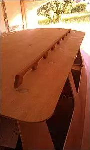

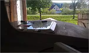

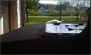

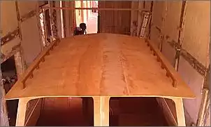

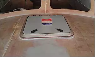

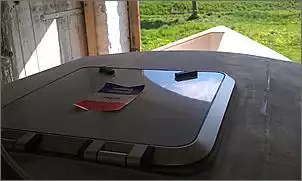

Ich muss euch malieder auf den neuesten Sand bringen..... Es ist in der letzen Zeit doch schon etwas passiert.......
Das Dach ist geschliffen.
Hits:	207
Größe:	29,1 KB
Hits:	211
Größe:	46,5 KB

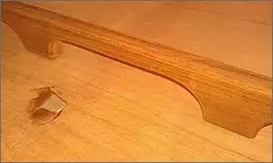

.....und ich habe zwei Handläufe gebaut.
Hits:	227
Größe:	33,6 KB
Hits:	226
Größe:	50,3 KB
Hits:	233
Größe:	58,5 KB
Hits:	232
Größe:	43,5 KB
Gruß Holger

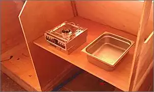

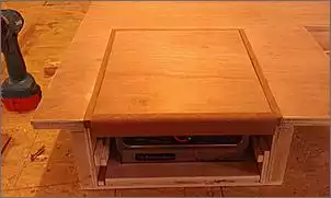

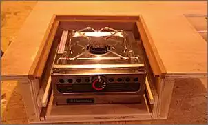

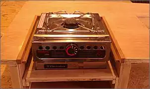

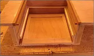

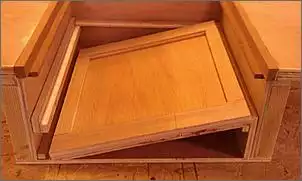

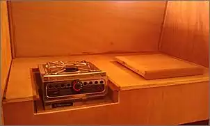

Der Kocher soll versenkt werden können......
Hits:	229

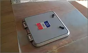

Größe:	40,6 KB
Abdeckung auf....
Hits:	223
Größe:	43,6 KB

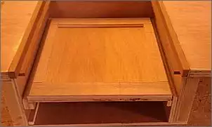

...der Boden mit Fixierung für den Kocher....
Hits:	220
Größe:	45,3 KB
wird eine Etage höher gelegt......
Hits:	221
Größe:	40,8 KB
Hits:	208
Größe:	37,9 KB
Kocher wieder rein.....
Hits:	203
Größe:	51,3 KB
Hits:	212
Größe:	30,3 KB
Gruß Holger
Meine Baustelle DE23.

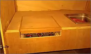

Und nochmal abgedeckt im Küchenblock......
Hits:	195
Größe:	33,5 KB
Hits:	201
Größe:	25,0 KB
Gruß Holger

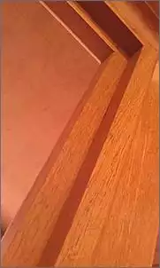

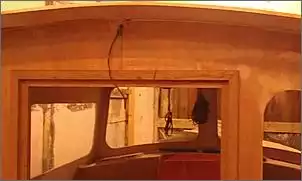

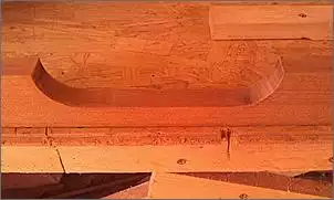

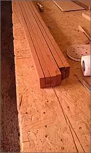

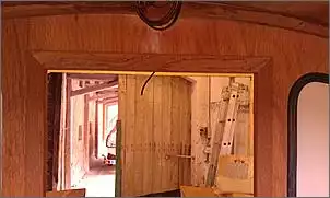

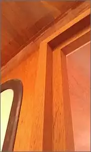

Heute dann hat es endlich die Türzarge für das Deckshaus gegeben.....
Vier Stunden Fensterholz sägen und schleifen......
Hits:	194
Größe:	72,9 KB
Hits:	191
Größe:	58,3 KB
Ich gebe ja zu ich habe bei Sommerfeld & Thiele im Katalog etwas gespickt.......
So sieht es dann aus wenn es eingebaut ist...
Hits:	188
Größe:	23,8 KB
Hits:	185
Größe:	25,4 KB
Hits:	207
Größe:	32,3 KB
Hits:	193
Größe:	51,1 KB
Das untere Holz der Zarge ist mit einer Gehrung nochmal getrennt, lässt sich sonst nicht einbauen.....
Ist ja irgendwie logisch, oder?
Hits:	212
Größe:	22,9 KB
Gruß Holger

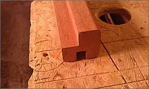

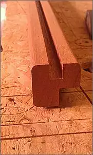

Die Tür zum Deckshaus wird zweiflüglig, die Leisten dafür sind schon zugeschnitten. Format 20x50mm. Ich bin mir noch nicht sicher ob ich die Türfüllung aus Sperrholz mit eingebautem kleinen Fenster ausführe oder sie komplett mit Makrolon füllen soll....
Hits:	172
Größe:	62,6 KB
Irgendjemand eine Idee dazu???

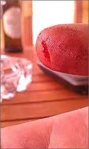

Meine Kreissäge meinte vorhin das sie zu wenig Futter bekommt, hat mir dann ein kleines Stück aus meinem Daumen geknabbert......
Hits:	185
Größe:	35,9 KB
War zum Glück nicht sehr tief, aber immer schön aufpassen. Ich werde meiner Säge demnächst wieder etwas mehr Holz als Futter geben......
Gruß Holger

Es geht ja immer weiter, ich schreibe nur nicht mehr so viel wie früher.....
Die Drehkonsole von dir wird dämnächst auch verbaut......
Gruß Holger
Geändert von monk (17.06.2012 um 18:02 Uhr)

Das sieht ja scheixxe aus mit Deinem Daumen, pass bloss auf!

Hy Holger!
Gute Besserung deinem Daumen.
Und bitte schreib wieder mehr, du bist mit deinem Baubericht ein absolutes Highlight hier im Forum.
Sperrholz mit eingebautem kleinen Fenster. Schaut schiffiger aus! und irgendwie auch robuster.
Wenn du am Booooooot bist, dann sind die Türen ja eh meist offen und ein wenig "privacy" bei geschlossenen Türen tut auch oft gut....
