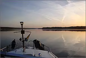

Moin Jürgen
Wir haben auf unserem Boot einen Fender aufgeschnitten und mit Deckel versehen,vielleicht kann man es auf dem Bild erkennen,bei Interresse mach ich heute noch ein bessereres Foto

Das mit dem Fender ist auch nicht schlecht. Ich versuch mal nen alten halb platten aufzuschneiden.

Bugsprit mit Feststeller montieren. Hilft auch beim Aussteigen über den Bug. Kette und Leine in Kübel wie schon beschrieben. Wobei die Fenderlösung schlichtweg genial ist!
