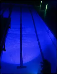

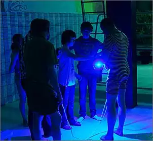

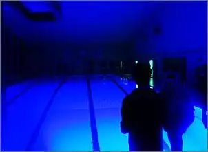

Heute war der Testtag / Testnacht im 12 x 25 meter Hallenbad.
Erste Besprechung über das wie und was:
Hits:	345
Größe:	76,1 KB
Ein blaues Bad

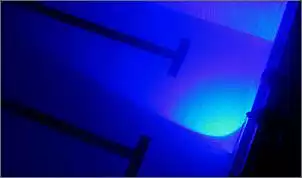

Blick vom 3 meter Turm
Hits:	352
Größe:	25,8 KB

Auch bei 3,6 meter Wassertiefe ist alles dicht

Der Mann von der Wasserrettung

Ein fettes Danke an Thomas, der uns nachts ins Bad gelassen hat.
Nun geht es an den Bau des ersten Scheinwerfers mit neuer Optik.
Und das schönste: Evtl. bekommt unser Hallenbad 6 - 8 von den Lampen

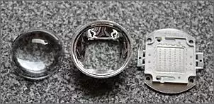

Nun hab ich neue Teile bekommen.......
Hits:	133
Größe:	77,9 KB
Da muss doch noch mehr kommen
Hits:	145
Größe:	57,3 KB

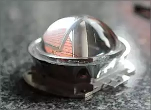

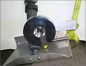

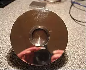

Die erste Typ II Lampe ist fertig gedreht.
Die Schraubenköpfe sind nach hinten gekommen, die Kabeldurchführung ist verbessert, die Abdichtung ist noch einmal verbessert und das Gehäuse ist poliert.
Bling-bling
Hits:	120
Größe:	60,4 KB
Das wird einer der beiden Lampen sein die ich mit zum Treffen nach Fehmarn bring.

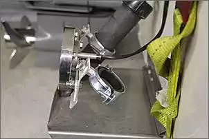

  #741
Alt 31.05.2012, 20:51

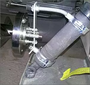

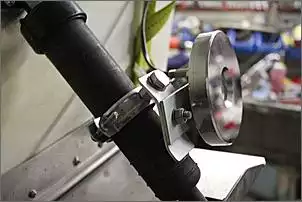

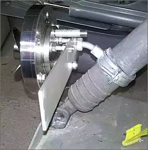

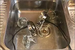

Das schaut doch schon gut aus Hast Du die Halter schon fertig?
Nun musst du dich entscheiden und mir sagen welche provisorische Halterung ich bauen und mitbringen soll.
Typ 1
Hier fehlt noch die 2. Halterung für den Zweiten Trimzylinder.
Wie war noch gleich der Abstand, Mitte zu Mitte gemessen?
Hits:	135
Größe:	73,3 KB
Hits:	132
Größe:	115,2 KB
Typ 2
Hits:	125
Größe:	84,2 KB
Hits:	126
Größe:	111,8 KB
Wie soll es sein?
Du musst dich entscheiden da es dein Boot ist
Puhh nimm die besser hält, ich denke die Erste, da die Zweite nach links u. rechts wackeln könnte
Ich meine 16cm, aber die Baja steht schon bei mir im Hof, gehe morgen nochmal genau messen.
Wie soll es sein?
Ist Dein Projekt ist ja nur ein Provisorium
Schaut aber schon gut aus
Gruß Carsten

So habe die Trimzylinder gemessen:
Innen 10,8cm
Mitte zu Mitte 15,5cm
Außen 21cm
Ja ich weiß wird noch vorher geputzt, lag jetzt ja 3 Wochen im Wasser
Hits:	115
Größe:	68,7 KB
ID:	364483   Klicken Sie auf die Grafik für eine größere Ansicht
Hits:	140
Größe:	54,5 KB
Gruß Carsten

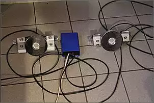

Alt 03.06.2012, 20:24
@ Carsten:
Die Halter sind fertig.
Der Abstand stimmt auf den mm

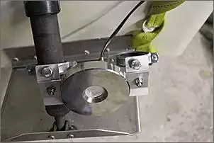

Hits:	180
Größe:	58,4 KB
Hits:	183
Größe:	64,7 KB
Unten kommt noch ein fetter Kabelbinder um Halter und Zylinder, dann sind die Endfest und bereit zum fliegen

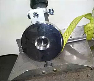

Hits:	203
Größe:	64,0 KB
Noch schnell einmal unterwasser damit,alles ist dicht
Hits:	199
Größe:	83,5 KB
Dann das Steuergerät montiert
Hits:	187
Größe:	89,0 KB
Und einen finalen Funktionstest, Fehmarn ich komme
Hits:	201
Größe:	52,2 KB

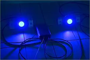

Gestern Abend haben wir unsere LED's auch mal ausprobiert. Seht selber
Hits:	197
Größe:	54,1 KB
