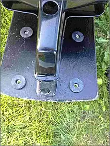

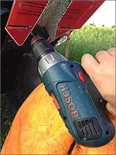

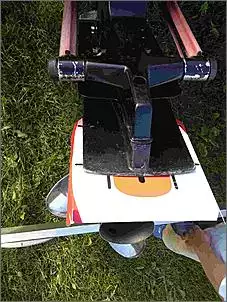

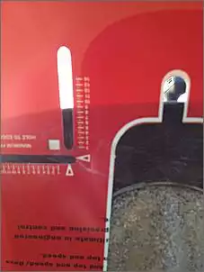

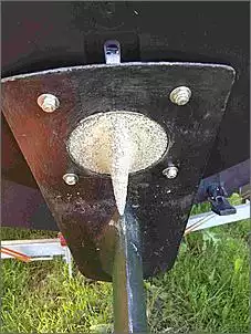

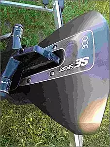

Also hier meine Fotos:
Hits:	417
Größe:	94,6 KB
Bohrschablone mit Tesafilm unter die Kavi Platte kleben.
Hits:	381
Größe:	30,7 KB
An der Skala auf der Schablone erkennt man ob die Schablone mittig ist.
Hits:	363
Größe:	53,1 KB
Propeller abmontieren und die Welle abdecken damit keine Bohrspäne kleben bleiben.
Bohren mit 7mm
Hits:	352
Größe:	66,9 KB
Kanten mit dem Senker entgraten
Hits:	338
Größe:	73,1 KB
Hits:	368
Größe:	83,1 KB
Hits:	360
Größe:	74,1 KB
Hits:	344
Größe:	93,7 KB
Gruß Wolfgang
Der Kopf ist rund, damit das Denken die Richtung wechseln kann.
  #57
Alt 31.05.2012, 14:23
Benutzerbild von jogi73
jogi73 jogi73 ist offline
Registriert seit: 30.05.2011
Ort: 40880 Ratingen, Ijsselmeer(NL)
Beiträge: 892
Boot: Bavaria 42 Cruiser (Segler)
Rufzeichen oder MMSI: DF 9449
741 Danke in 474 Beiträgen
Darf ich dir einen Tip geben?
Steck die Schrauben von unten nach oben, sodass die Mutter oben sitzen. Dann hast du noch weniger Teile im Wasser... Ich weis nicht ob das jetzt was aus macht, aber ......
Gruß Jörg
