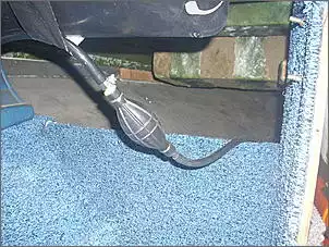

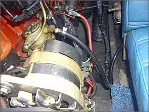

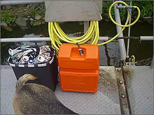

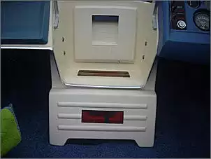

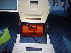

Das V174 Onboard fast change fuel system (ofcfs)
Das geht so:
Blechtank raus und zum Überholen wegestellt für den Winter.
2x 30 Liter tragbarer Tank gekauft, kleineteile wie ein Schnelltrennsystem vom Schlauchboot.
Tankraum ein wenig ausgepolstert,
TAnk dran, klick, ein wenig Pumpball, festzurren, verkleidung davor.
Reservetank ins Boot.
Ist der Sprit alle, Tank kurz gekippt, 2 Liter Reserve, oder klick wechseln.
Highlights beim Nachtanken:
Sprittransport mit der Bahn, ein wenig schwer vielleicht, aber es gibt auch ein Transportwägelchen (unten, wo grad das Bier drin ist)
Und Strassentankstelle, mit dem Bug drangefahren, Mann abgesetzt, aufgetankt, wieder an Bord genommen.
Und 2x 30 Liter gibt fast die originale Menge...
