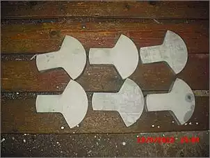

Die Kurbelwellenwangen sind als Rohlinge schon mal fertig, es geht doch noch was in diesem Trööt
Hits:	185
Größe:	50,1 KB
Und nächste Woche gibt es viele schöne Teile zu sehen

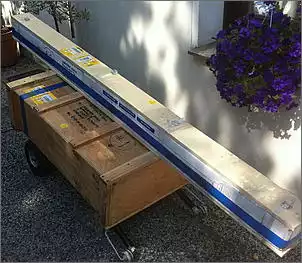

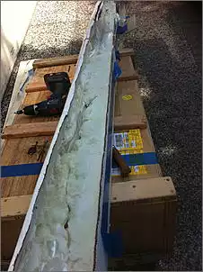

Acht Monate hat es gedauert, aber nun sind zwei Kisten aus den USA angekommen
Hits:	356
Größe:	172,6 KB
Igitt: Bauschaum und Holz, das geht gar nicht
Hits:	363
Größe:	74,6 KB
Kiste zwei, mal schaun wie das auspacken weitergeht???
Der Inhalt von Kiste eins, die Welle, liegt im Vordergrund
Hits:	385
Größe:	176,6 KB

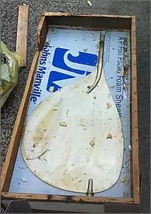

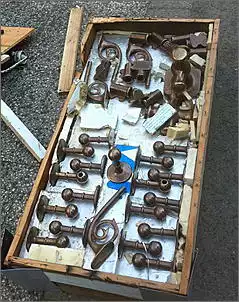

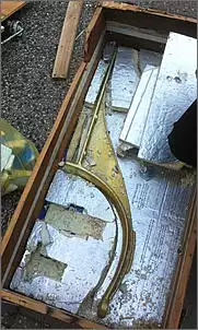

Und Kiste zwei.
Die oberste Etage mit Handlaufstützen, Endstücken, Poller......
Hits:	232
Größe:	115,4 KB
Eine Etage tiefer lag das Ruderblatt
Hits:	207
Größe:	79,3 KB

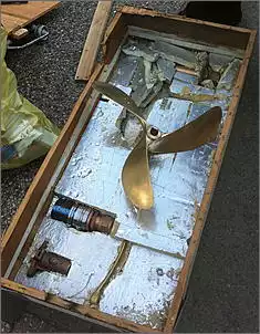

Noch ein Deck tiefer war der Propeller, Wellenlager, Drucklager....

Und im Keller fand sich die gegossene Ruderhacke
Hits:	192
Größe:	80,7 KB
Die Ruderhacke mal schnell ans Boot gehalten:
Hits:	190
Größe:	45,8 KB

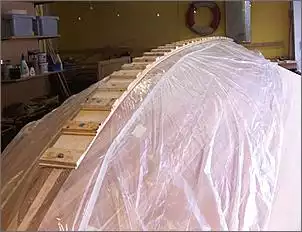

Nun aber weiter mit dem Bootsbau.
Der Außenkiel entsteht nun endlich.
War ja auch lange genug Pause.
Hits:	190
Größe:	77,0 KB

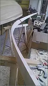

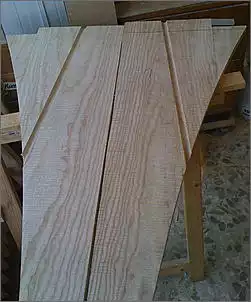

Er wird, wie der Innenkiel, aus einigen Lagen Esche gebaut.
Hits:	181
Größe:	69,2 KB
In den nächsten Tagen / Wochen wird endlich wieder einiges passieren da unser Dampfbootbauer Urlaub hat
  #489
Alt 15.06.2012, 19:51
Weiter mit dem Außenkiel.
Hits:	161
Größe:	71,8 KB

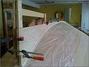

Gebaut wird der Kiel auf der Folie.
Er ist (noch) nicht mit dem Boot verbunden.
So können wir ihn später zur weiteren Bearbeitung, zum hobeln und schleifen der Seiten, vom Boot nehmen
Hits:	142
Größe:	71,5 KB

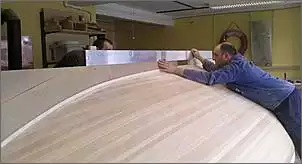

Und schon liegt der Kiel zum Hobeln neben den Boot.
Hits:	168
Größe:	92,8 KB

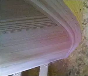

Alt 25.06.2012, 18:06

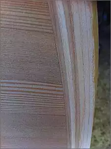

Der Kiel ist nun auf das Boot geleimt.
Hits:	183
Größe:	47,6 KB
Esche und Lärche passen gut zueinander
Hits:	176
Größe:	63,2 KB

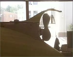

Dann die Planungen für das Totholz, Ruder und Welle.
Hits:	180
Größe:	56,8 KB

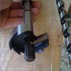

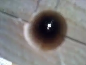

Die Messarbeiten für das Totholz sind abgeschlossen.
Gebaut wird es aus 4 Lagen Esche 20 + 17 + 17 + 20 mm
Hier die beiden 17 mm Stücke mit eingefräster 16 mm Nut.
Die Nut dient später als Bohrlehre.
Hits:	156
Größe:	69,0 KB
So schaut es zusammen aus, ein tiefes Loch.
Hits:	151
Größe:	67,6 KB
Besondere Löcher machen besonderes Werkzeug erforderlich
Einen 16 x 1000 mm Schlangenbohrer....
Hits:	160
Größe:	22,6 KB
....und eine 62 mm Holzbohrkrone mit Zentrierdorn und zwei 600 mm Verlängerungen
Hits:	153
Größe:	68,3 KB
Hits:	151
Größe:	64,6 KB

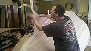

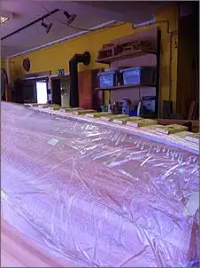

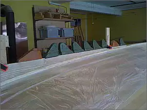

  #500
Alt 03.07.2012, 14:54
Teil 1 ist am Boot und härtet aus.
Hits:	158
Größe:	126,8 KB
Schön mit Strackgewichten beschwert
Hits:	158
Größe:	117,6 KB
Teil zwei und drei, also die mit den Nuten, werden grad ein Teil
Hits:	158
Größe:	128,6 KB
