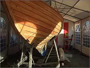

Hallo Forum,
hab mir im November einen Traum erfüllt und ein Folkeboot von `71 gekauft. Bin seit Januar dabei zu Restaurieren, wollt Ihr Fotto?
Florian

Standard Ich bin ma nich so
Versuche mal ein Foto anzuhängen ...

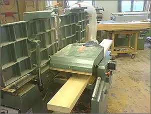

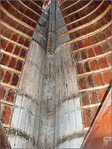

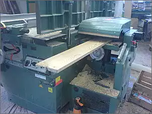

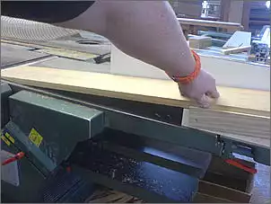

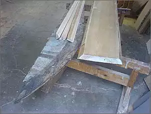

Die erste Zeit war hart, aber wenn man einmal geschnallt hat das falsche zurückhaltung nur mehr Arbeit in Zukunft bedeutet platzt der Knoten und man traut sich etwas rabiater ranzugehen.
Gruß FlorianKlicken Sie auf die Grafik für eine größere Ansicht

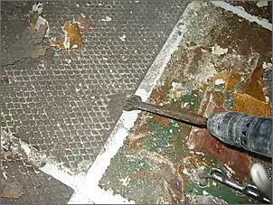

Welcher Dussel kam denn auf die Idee, Treadmaster aufs Deck zu kleben?????

Alter Schwede, ihr habt aber rein gehauen.
Womit hast du innen entlackt?

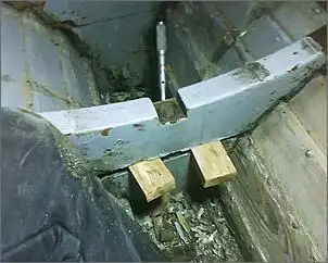

Standard Was heißt hier "Ihr"

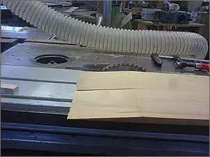

Bisher arbeite ich alleine, aber beim nieten muß ich mir Hilfe holen. Keine Ahnung wer auf sone bescheuerte Idee wie die mit dem Treadmaster kommt aber mit dem Boschhammer und nem scharfen Meißel war das schnell erledigt. Wie gesagt: nur keine Hemmungen, bei ner Totalrestauration heißt es am Anfang austoben dann Gefühl zeigen.
Innen entlacke ich erstmal gar nicht, bis auf die Bilge, aber die wird eh zum größten Teil neu beplankt.
Bis dann
