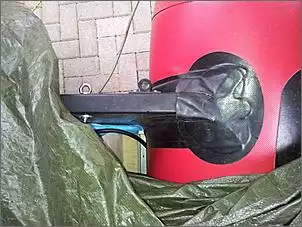

ich habe ein Problem. An meinem Zodiac hat sich auf der linken Seite des Spiegels der Gummi vom Holz gelöst. Vermutlich durch den Transport auf dem Trailer hat der Motor in angewinkeltem Zustand am Spiegel herum gehebelt. Wie kann ich das PVC wieder am Holzspiegel befestigen? Hat jemand von Euch Ideen oder Tips.
Mir ist nicht ganz klar, wo ich kleben soll. Ob ich nur den Gummi an den Spiegel kleben muß? Aber wie kann ich dann anschließend Druck auf die Klebestellen ausüben nach dem KLeben und verbinden beider Teile, dass diese sich verbinden? Mittels Spanngurten? Muß ich die Seitenränder des Spiegels (die wo auf den Schläuchen anliegen) versuchen auf dem Bootsschlauchkörper fest zu kleben ?
Der richtige Kleber soll der Technicol Kleber 8050 für Gummi und Holz sein.
Freue mich über jeden Tip. Mein Bootshändler hat leider keine Zeit für eine Reparatur.
Grüße und Danke

nur an der linken seite hat sich der gummi gelöst.

Hi Torsten,
einfach mal bei Frank anrufen , der kann dir mit Sicherheit weiterhelfen.
Der hat auch den richtigen Kleber für dich .
Gruß Udo
http://www.schlauchbootreparatur.de/...firmeninfo.php

Defekt siehe Anhang.

Keine Ahnung, was für ein Preis genannt wurde, frag doch nach, was dafür gemacht wird.Hat wohl nicht damit zu tun, einen Klebeklecks aufzubringen und zusammenzudrücken. Es ist immer die Vorbereitung, die Zeit und Geld kostet. Möglicherweise wird ja auch ein komplett neues Verkleben veranschlagt, wenn sich schon eine Naht lößt. Immerhin wird ja auf die Arbeit Garantie gegeben und da muss das halten. Wer das mal selbst gemacht hat, weiß wie die Stunden raufgehen

Hallo, habe an meinem Zeepter 330 genau das selbe Problem-das PVC löst sich vom Heckspiegel-genau wie auf den Fotos und auch an der selben Stelle. Jetzt wollte ich mal fragen ob du das Boot mit dem Technicol 8050 repariert hast und ob du mit dem Ergebnis zufrieden bist?

nimmst die 2 Komponenten PVC Kleber und PVC Klebevorbereiter,
dann funzt das... Link : http://www.schlauchbootreparatur.de/shop/Kleber-PVC/
Wichtig ist die Klebestellen vorher erst von alte Kleberresten zu befreien..
Auf alte Kleber hält kein neue Kleber !
Leider gibt es für Kleberentfernung keine Patentlösung.
Also weggkratzen, friemeln oder vorsichtige wegschleifen.
Lösungsmittel würde nämlich auch die PVC Beschichtung (weg)lösen..
