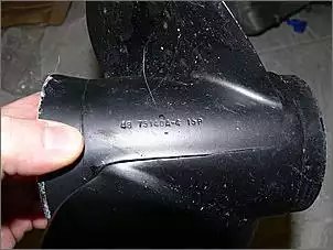

Hallo Leute,
ich habe jetzt an meinem Propeller gesehen, dass ein kleines Stück (ca 1,5 bis 2 cm lang und 0,5 breit) ausgebrochen ist.
ich hab ein Mercury 50 PS. Ist das sehr schlimm oder kann ich weiter fahren?
Ich hab mal geschaut, die Nummer auf dem Propeller ist
48 816704 A 40 und dann noch glaub ich die 13 oder so... (Bild anbei)
Welcher Prop. ist das? Ich meine welche Größe und Steigung?
Wo bekomme ich evtl. günstig einen neuen her? Oder kann man den alten reparieren?
Wäre toll, wenn mir jemand helfen könnte....

Ist ein 10 1/2 x13
Ein neuen kannst du hier bestellen

Der Propeller hat jetzt natürlich eine Unwucht, auf Dauer schadet das deinem Getriebe.
Also entweder bei Gröver reparieren lassen oder wo auch immer einen neuen besorgen.

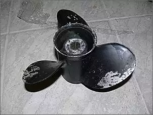

meiner ist schon ganz schön kaputt.
ich blick da eh net so durch mit den Propellern.
Die Zollgröße bedeutet je kleiner, desto besser komm ich aus dem Wasser.
Je größer, evtl. mehr Geschwindigkeit.
Aber das andere kapier ich nicht. Im Moment hab ich den 10 1/2 drauf.
was wäre der Unterschied zu einem 10 3/8 oder 10 1/8
Oder kann ich mit meinem Motor auch einen 12 Zoll fahren wegen Wasserski?
Oder kann man hier grundsätzlich nichts dazu sagen und einfach nur ausprobieren?

Das was du da benennst zb. 10 1/2 bezieht sich auf den gesamten Durchmesser ,das heißt 1 " = 25 mm / 10 1/2 " = 26,2 cm Außendurchmesser.
Das was du aber wissen möchtest um mehr Kraft umzusetzen zb.zum Wasserski fahren ist die Steigung der Propellerblätter . Es müßte sich eigentlich noch eine weitere Angabe auf deinem Prop befinden ,als beispiel
10 1/2 " * 11 oder13 . Je kleiner dieser Wert ist desto schneller kommst du in die Gleitphase ,je höher der Wert desto größer wird deine Endgeschwindigkeit
dabei aber immer auf die angegebene Höchstdrehzahl deines AB achten,denn bei zu kleinem Prop mit zu kleiner Steigung kannst du sehr schnell den Motor überdrehen und riskirst einen Motorschaden .Solltest du evtl.einen Prop für alle Sittuationen benötigen gibt es auch von QL ( Volvo Penta ) einen Verstellpropeller als 4 Blatt mit Verstellbereich von 11èr bis 16èr Steigung.
