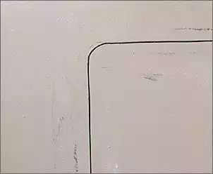

Ständig auf der Suche nach Stauraum habe ich da und dort auf unserer Dido an die Wände geklopft, um eventuell nutzbare Hohlräume zu entdecken.
Natürlich bin ich fündig geworden.

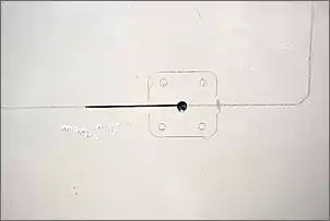

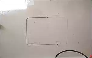

Weil ich nicht ganz sicher war, ob ich das Schapps dann mit dem ausgesägten Teil als Klappe wieder verschließen werde, oder doch eine Klappe "von der Stange" verwenden werde, wollte ich jedenfalls einen einigermaßen makellosen Ausschnitt hinbekommen, ohne dass das Gelcoat splittert und so ...
Die Frage war daher, mit welchem Sägeblatt ist das sicher hinzubekommen.

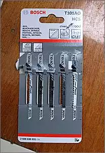

Die Wahl fiel auf das Bosch T101AO, ein "clean wood" Sägeblatt für Kurvenschnitte.

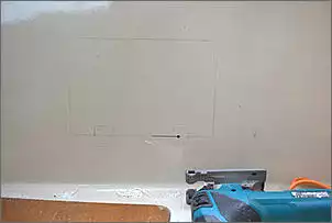

Über die Sauberkeit des Schnitts kann man nicht meckern. Egal bei welcher Geschwindigkeit (ohne Pendelhub), der Schnitt franst nicht und splittert nicht.
Abkleben ist für Dünnbrettbohrer.

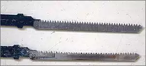

Allerdings sollte man ein paar in Reserve haben. Nach etwa 50 cm Schnittlänge im GFK sieht das Blatt so aus:

Von den Kurvenschnittblättern von Bosch ist das meine Empfehlung.

Ich frage mich gerade, warum man eine Linie anzeichnet, versucht, möglichst exakt dran entlang zu sägen, und die Bohrungen über diese Linie hinaus legt?
Weil die ausgeschnittenen Teile als Deckel für die Fächer weiterverwendet werden. Daher sind die Anschnittlöcher dort, wo die Scharniere bzw. Verschlüsse sein werden.
