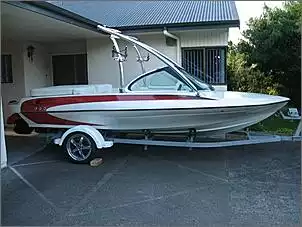

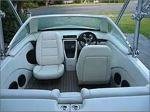

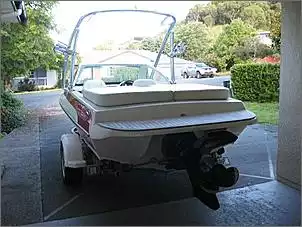

Gestern war ich ein bißchen auf Tour mit der Glastron und habe die Gelegenheit gleich genutzt um ein paar Bilder zu machen.
Bin sehr zufrieden bis jetzt. Der Rumpf läuft sehr schön, die Gleitschwelle ist kaum spürbar und bereits ab 2200U/min gleitet es sanft dahin.
Bei 3000 Touren liegen entspannte 40km/h an und bei knapp über 4800 ist die Spitze mit 67km/h erreicht.
Da der Motor in einem Bereich von 4200-4600 drehen soll, suche ich einen Prop mit mehr Steigung.
Aktuell ist der Originale 15" mal 23" Aluprop verbaut. Der hat auch schon bessere Tage gesehen!
Falls einer von euch was passendes rumliegen hat oder jemanden kennt, würde ich mich freuen.
Was wiegt die 16er eigentlich und kann es sein das der Rumpf nicht ausgeschäumt ist? Bei Welle rummst es ganz ordentlich!

Sehr schön!
Scheint so als hättest du einen guten Deal gemacht! Das genaue Gewicht kann ich dir leider nicht nennen, vielleicht hat Lars hier aber ein paar Infos. Ich kann dir aber sagen, wenn keiner den Schaum rausgenommen hat, ist er noch vorhanden.
Heutzutage schäumt keiner mehr aus, der Mist saugt sich nur mit Wasser voll und macht alles schwerer.
