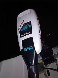

Ich hab jetzt 3 Jahre Erfahrung mit diesem Motor an meinem etwas über 600 kg schweren Segler:
Hits:	207
Größe:	30,9 KB
Batterien hab ich zwei getrennt zu schaltende 120 Ah Batterien und fahre damit auf Stufe 3 mit einer Batterie bei etwa 5 km/h locker 10 km weit ohne daß die LED auf Charge springt. Weiter hab ich noch nicht ausprobiert, da ich auch lieber segele.
Stufe 5 bringt nicht wesentlich mehr.
Mit so einem Billigmotor hab ich keine Erfahrungen, aber meinen hab ich hier im Forum für 150€ incl. Versand gebraucht gekauft.
Was mich immer wieder überrascht ist die Schubkraft. Ein wesentlich schwereres und längeres Boot als meines hab ich einmal damit bei starkem Gegenwind problemlos in den Hafen geschleppt, da dieses mit seinem E-Motor nicht gegen den Wind ankam.
Edit: Ach ja, ein riesen Vorteil ist die völlige Wartungsfreiheit. Der läuft einfach immer und zuverlässig.

Ich hab an meiner Jolle einen 12 V MinnKota mit einer 35AH Autobatterie. Der Motor wird nur bei völliger Flaute und im Hafen benutzt. Einmal bei Ruderbruch auf dem Saaler Bodden, hat er uns auch brav 2h lang heim geschippert, für mein Profil (wenn es Wind gibt wird gesegelt) reicht das. Der unschlagbare Vorteil des E-Motors, man muß nur an der Pinne drehen und schon hat man Schub.
Gruß, Jörg!
