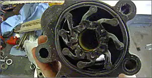

Der läuft im Regelbetrieb ganz genau so.
Die Gehäusestellung ändert sich nach Verschraubung auch nicht,
einfach das Lochbild übereinander drehen und durchbolzen...
Und da ist auch nichts zentral.
Hits:	272
Größe:	63,1 KB

Ah, ok...
Da wird die Verengung der Kammern durch die Gehäuseform erreicht.
Sieht beim Aussenborder etwas anders aus. Die haben meist ein
kreisrundes Gehäuse.
Akki
