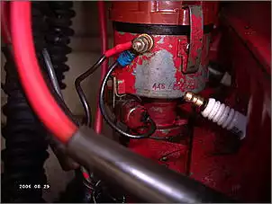

Deine Brille scheint ok, aber meine wahrscheinlich nicht,ich hatte damals nur nach einem kompletten Verteiler von SEV angefragt und zur Antwort erhalten, keine kompletten nur die von mir genannten Teile,aber welcher von denen passt nun
hier ein Bild von meinem aber den gibs nicht
Hits:	1261
Größe:	64,5 KB
mfg der Bootspeti
Anhang 355329
mfg der Bootspeti
so sieht es bei mir auch aus mit der Nr.163 40229402A128
Hits:	1516
Größe:	89,1 KB
ID:	355435   Klicken Sie auf die Grafik für eine größere Ansicht
