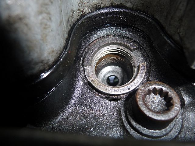

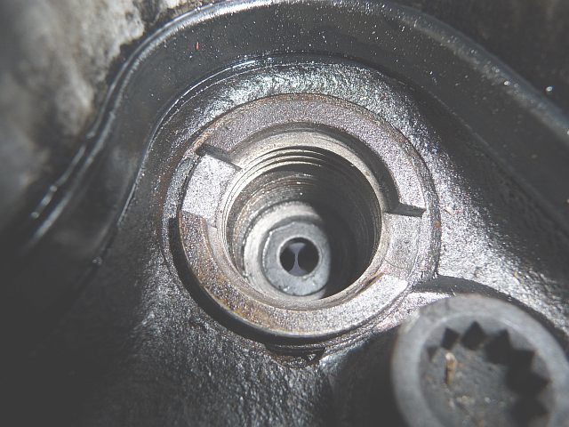

Vermutlich habe ich den Fehler gefunden
Mach mal die Düse vom 3. Zylinder raus und die Vorkammer.
Vermutlich ist die Vorkammer gerissen.
Der Strahl der Düse spritzt auf eine Kugel,(wenn ich mich nach 30Jahren richtig erinnere).
Die Vorkammer reissen auch mal und dann hast Du nicht mehr den Zerstäubungseffekt.
Warm gehts dann einigermassen.
Habe die Einspritzdüse und Glühkerze vom 3ten und 5ten Zylinder (zum Vergleichen) Ausgebaut.
Im 5ten sieht das so aus :
Deutlich sind der Steg und die Kugel (unten), in der Vorkammer (kleines Loch) mit einer LED angeleuchtet, zu sehen.
Im 3ten sieht das ganz anders aus :
Die Kugel fehlt und es ist nur der Steg mit der Abbruchkante zu sehen.
Das wird´s wohl sein . . . .
Jetzt muß ich also das Spezialwerkzeug und eine Vorkammer Besorgen.
Schön das es wohl nix Schlimmeres ist
Wen das Thema VORKAMMER Interessiert : http://de.wikipedia.org/wiki/Vorkammereinspritzung
Ach so . . . wer die Abgebrochene Glühspitze findet . . .
Bitte bei mir Abgeben

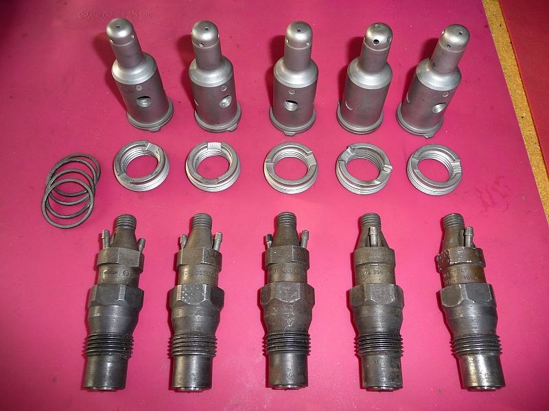

Insgesamt haben 3 der Vorkammern den Defekt.
Ist mir ein Rätsel wie das passiert ist.
Die Vorbesitzer des OM617 hatten wohl keine Ahnung von Technik und haben wild drauflos Geschraubt.
Zumindest eins der Thermoplättchen war verkehrt herum eingelegt.
Krümmerdichtung war nicht Dicht.
Kronenmutter am Getriebe mit einem Meissel angezogen.
Düsenstock im Schraubstock bearbeitet.
Neue Vorkammern hab ich.
Nur das Werkzeug um sie zu ziehen nicht.
Großstadtwerkstädten sind leider auch nicht so Flexibel,solches Werkzeug (gegen Pfand) Auszuleihen.
Wenn mir jemand den Zapfenausdreher und den Zieher Ausleihen könnte wäre ich sehr Froh !
Es gibt auch Leute die sich sowas selber Bauen.
Mangels Vorlage oder Anleitung,weiss ich aber nicht,wie die Dinger aussehen sollten.
Vielleicht kann mir jemand weiterhelfen ?

Hallo Holger,
Du bist ja auch mal wieder dran
Das Werkzeug gibt es im Netz für 69€.
Aber Du kannst es auch anders probieren.
Nimm eine alte 1/2 Zoll Nuß, die in etwa den Aussendurchmesser des Schraubeinsatzes hat. Säge der Nuß 4 Schnitte , damit die passenden 2 Zapfen stehen bleiben. Andere passende Nuß in das Düsenloch stecken in der Grösse damit die äussere Nuß eine Zentrierung hat. Dann kommt der Versuch mit Aufdrehen.
Vorher jeweils 1 Tropfen Bremsflüssigkeit an das Aussengewinde und einwirken lassen.
Good Luck
Micha

Guten Morgen zusammen .
Hallo Micha,
Deine Anregung finde ich gut, wenn es so klappt .
Aber sage mir bitte mal, was für Nüsse Du hast, wo sich einfach
reinsägen lässt .
Enstspannter wäre doch bestimmt die Felx mit schmaler Trennscheibe .
Grüße : TOMMI
MAN D2866 E
Alt 07.04.2012, 11:23
Benutzerbild von mike-stgt
Registriert seit: 14.06.2006
Ort: Stuttgart
Beiträge: 3.427
Boot: Klein aber mein
Rufzeichen oder MMSI: jo mei
2.446 Danke in 1.443 Beiträgen
Hallo Tommi,
hast recht.
Besser natürlich VA Trennscheibe und anschließend auf Maß schleifen.
Ich habe eine Fräse in der Garage und eine Schleifmaschine. Da muß ich manchmal umdenken.
Aber so müsste es klappen.
Gruss Micha

Werde es so machen und mir selber Werkzeug bauen.
Schwierig wird es nur einen Bolzen mit 22x1,0 / 8.8 zu finden um daraus einen Auszieher für die Kammern zu bauen.
Im Moment habe ich leider ganz wenig Zeit um mich darum zu Kümmern.
In der Bucht habe ich mal Glück gehabt und neue Vorkammern ersteigert.
Wurden als Einspritzdüsen mit Düsenstock angeboten.
Auf dem Angebotsbild waren aber Düsenstöcke und Vorkammern zu sehen.
Hab Gepokert und . . . im Paket waren auch die Vorkammern.
Alles zusammen für 20 € + Porto
Hoffe das die Vorkammern auch für den OM617/931 mit dem kleinen Gewinde für Schnellglühkerzen passen.
tschüss
Holger
Dem seine Homepage : http://www.holger-buhr.de
Alt 22.04.2012, 08:59
Ort: Stuttgart
Beiträge: 3.427
Moin Holger,
Du bist ein richtiger Glückspilz.
Das mit dem Abzieher mach so. Besorg Dir eine Schraube M22x1, dann hast Du schon mal das Gewinde. Da zu einen Schlagabzieher , entweder mit einer Zuggabel, die Du direkt am Schraubenkopf einhängen kannst, oder schweißt eine Schrauben M8 oder M10, je nach dem , was der Abzieher für ein Gewinde hat. Schlagabzieher kannst auch noch selber bauen. 10 oder 12mm Rundmaterial. eine Seite Gewinde draufschneiden und eine Mutter drauf, andere Seite auch ein Gewinde und eine Langmutter drauf. Als Gewicht ca 500gr Eisen Rundmaterial auf Bohrung der Zugstange. Ich geh nachher mal runter in mein Bastlerreich und mach Dir ein Foto, wie das aussieht.
Nr 2 ist der Selbstgebaute
Gruss Micha
