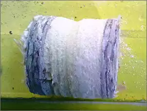

Ein weiteres (fast) Holz freies Boot ist mene Donzi 26ZX
Holz ist nur in unwichtigen Bereichen eingebaut.
Der Spiegel und die Längsverstärkungen (Stringer) sind aus einem Hartschaummaterial.
Proben hab ich über Tage in Wasser gelegt ohne das das Material sich voll gesogen hat.
Ein mit der Lochsäge ausgesägtes Stück läßt sich im Schraubstock nur mit richtig Arbeit Quetschen.
Keine Ahnung was für ein Material das ist.
Das Bild zeigt einen Bohrkern aus enem Längsstringer
Hits:	134
Größe:	108,6 KB
