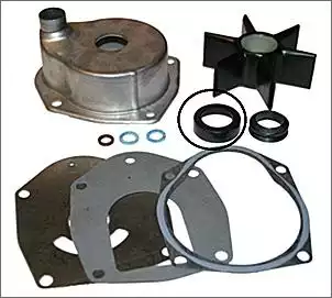

Kann mir noch jemand sagen was das für ein zweiter gichtring ist auf dem bild. Danke euch und liebe grüsse julia

sagte ich doch, schau mal, ob das echt ein Dichtring ist, oder vllt das Einbauwerkzeug.

Alex! Aber wie weiss ich ob es ein Einbauwerkzeug ist, oder ein Dichtring. War leider nur ein Sackerl mit Dichtringen ohne Anleitung. Habe nirgends gesehen wo er hingehören könnte.
Auf dem Bild ist er gut zu sehen.
Ne Idee jemand, ist zwar ein anderer Kit aber der Dichtring schaut genau gleich aus.
Vielen Dank und GLG Julia

Das ist ein Einbauwerkzeug für den Dichtring rechts nebendran.

Nachdem ich nun weiss, dass es nur eine Einbauhilfe ist bin ich froh. Hab mir schon den Kopf zerbochen wo da hingehören könnte.
Aber ich sollte noch einen Simmering haben und zwar diesen hier auf dem Bild unten.
Was ist das für ein weisses Teil und wie heisst dieses und welche Bezeichnung hat der Simmering?

Standard Jetzt habe ich das Teil gefunden?
Es hat diese Bezeichnung
26-8164641----OIL SEAL (click here)
und ist hier zu sehen.
Aber jetzt weiss ich immer noch nicht was das für ein Teil ist das weisse.
Udn vor allem wo bekomme ich den Simmering her, denn bei den Onlineshops habe ich diesen mit der Nummer nicht gefunden.
Und die Nr. 34 ist bei mir gar nicht eingebaut, kann das sein?
3423-67370--SLEEVE (click here)
Wer kann mir bitte weiterhelfen?
Danke und Liebe Grüsse
Julia

das weiße Teil heißt ganz einfach "Buchse".
Bestell' die Teile beim "Hausmeister", mit Getriebenummer, dann kommt auch das richtige ORIGINAL-teil.
